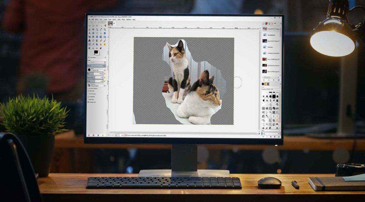

Transparenz benötigt einen Alpha-Kanal
Eine Voraussetzung für einen transparenten Hintergrund ist der sogenannte Alpha-Kanal. Sollte das zu bearbeitende Bild noch keinen Alpha-Kanal besitzen, dann öffne im Menü den Punkt „Ebene”. Unter „Transparenz | Alphakanal hinzufügen” nimmst Du die gewünschte Änderung schließlich vor. Wenn Du nun einen Teil des Bildes löschst, etwa mit dem Radiergummi-Werkzeug, scheint der Hintergrund durch. In der GIMP-Anzeige ist das ein graues Raster.
Auswahl per Zauberstab
Um den Hintergrund transparent zu machen, hast Du nun mehrere Möglichkeiten. Eine ist wie erwähnt das Radiergummi. Für größere Flächen eignet sich aber vor allem das Zauberstab-Werkzeug. Klicke in den Teil, der durchsichtig erscheinen soll, und GIMP nimmt eine automatische Auswahl basierend auf den Werkzeug-Einstellungen vor. Ein Druck auf die Entf-Taste löscht den ausgewählten Bereich, sodass er transparent wird. Solltest Du mit dem Ergebnis unzufrieden sein, drücke Alt+Z, um die zuletzt vorgenommenen Änderungen rückgängig zu machen. Das funktioniert auch für mehrere Schritte. Mit Alt+Y kannst Du auch wieder Schritte vorwärts machen.
Statt des Zauberstabs kannst Du auch die anderen Auswahl-Werkzeuge nutzen. Tipp: Über „Auswahl | Invertieren” kehrst Du die Auswahl um. So lässt sich beispielsweise ein Kopf mit dem Ellipsen-Tool auswählen. Invertierst Du die Auswahl nun, löscht ein Druck auf Entf alles bis auf den Kopf, sodass dieser als einziger nicht-transparent ist.
Möchtest Du Transparenz loswerden, geht das am einfachsten, indem Du den Alpha-Kanal entfernst, und zwar unter „Ebene | Transparenz | Alphakanal entfernen”. Der zuvor durchsichtige Teil wird durch eine weiße Fläche ersetzt.
Auf das richtige Dateiformat achten
Wichtig beim Speichern: Wähle am besten PNG als Dateiformat aus. JPGS sind zwar platzsparend, speichern aber keinen Alpha-Kanal, sodass keine Transparenz möglich ist. Je nach Bildbetrachtungssoftware kann ein transparenter Hintergrund übrigens schwarz oder weiß erscheinen. Sollte das der Fall sein, bedeutet das also nicht sofort, dass das Bild keine Transparenz besitzt.
