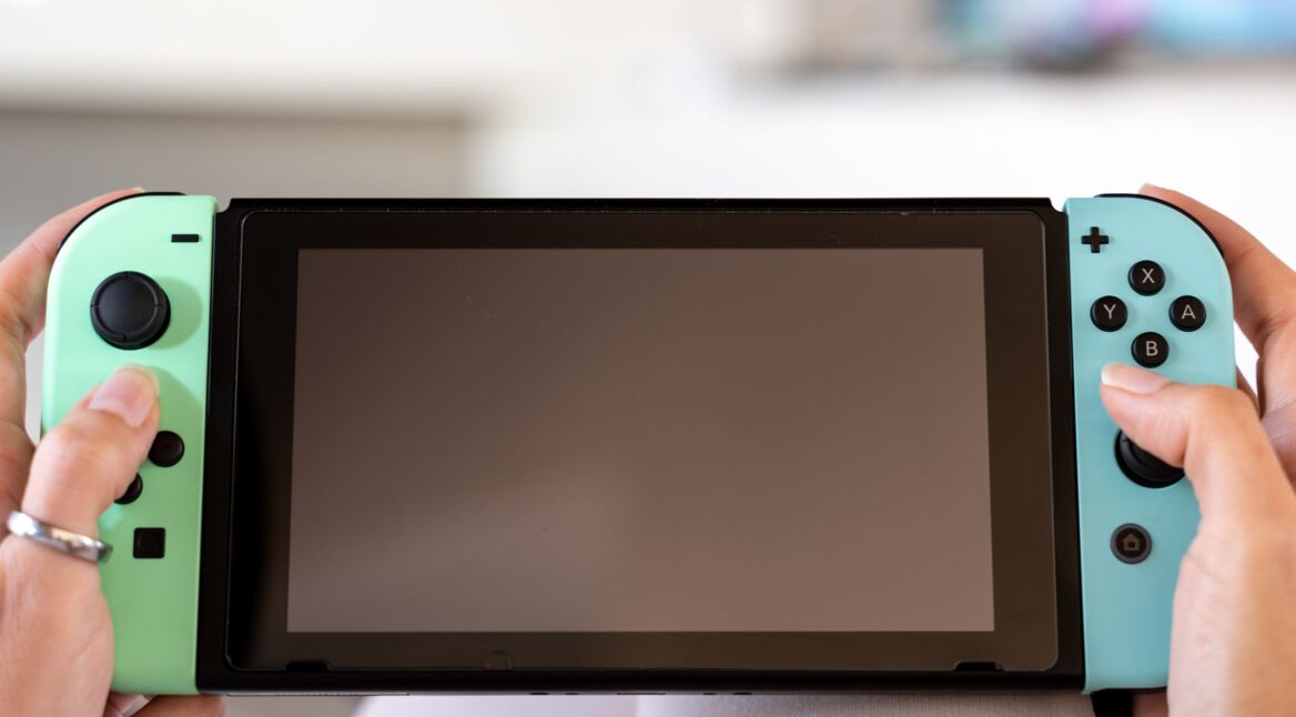

Sollte Deine Nintendo Switch weder laden noch starten, könnten verschiedene Faktoren dafür verantwortlich sein. Eine mögliche Erklärung könnte eine Tiefentladung der Konsole sein. Sie tritt auf, wenn Du sie trotz niedrigem Akkustand im Standby-Modus belässt, bis die gesamte Ladung verbraucht ist.
Ein weiterer möglicher Grund könnte sein, dass sich die Nintendo Switch aufgehängt hat und daher nicht mehr korrekt startet. Im Folgenden findest Du einige hilfreiche Tipps, um das Ladeproblem deiner Switch zu beheben.
Aufladen ohne Docking-Station
Versuche die Konsole direkt mit dem Original-Ladekabel aufzuladen. Stecke hierfür das Ladekabel in den USB-C-Anschluss der Konsole und das Netzteil in die Steckdose. Die Docking-Station kommt hierbei also gar nicht ins Spiel. Warte nun mindestens zwanzig Minuten, bevor Du versuchst, die Konsole einzuschalten.
Soft-Reset durchführen
Du hast versucht, die Switch direkt mit dem Netzteil aufzuladen und trotzdem passiert nichts? Dann hilft es vielleicht, wenn Du die Nintendo Switch zurücksetzt. Halte hierfür den Power-Button am linken oberen Rand der Hauptkonsole für etwa zwanzig Sekunden gedrückt. Möglicherweise hat sich die Konsole nur aufgehängt und funktioniert nach dem Soft-Reset wieder ohne Probleme.
Netzteil und Steckdose überprüfen
Ein ganz pragmatischer Ansatz: Vielleicht funktioniert einfach das Original-Netzteil oder die Steckdose nicht. Versuch daher ein anderes Gerät an derselben Steckdose aufzuladen – etwa Dein Smartphone. Danach verbindest Du das Netzteil mit einem anderen Gerät mit USB-C-Anschluss. So überprüfst Du, ob es noch funktioniert. Sollte es am Netzteil liegen, besorg Dir ein offizielles Ersatz-Ladegerät von Nintendo.

Sollte alles nicht helfen, kann es sich auch um ein technisches Problem mit dem Akku der Switch handeln. In diesem Fall lässt sich von Deiner Seite aus leider nicht viel unternehmen. Obwohl Du online vermutlich einige Anleitungen findest, wie Du den Akku der Switch eigenhändig gegen einen Ersatz-Akku austauschst, raten wir dringend davon ab – zumindest innerhalb der Garantiezeit Deiner Konsole.
Solltest Du die Nintendo Switch nämlich beim Akkutausch beschädigen, verfällt Deine Garantie. Die klügere Variante wäre, eine Reparatur beim Kundenservice von Nintendo anzumelden. Hier kannst Du Dich darauf verlassen, dass die Switch in besten Händen ist. Online kannst Du zudem den Status der Reparatur einsehen.
