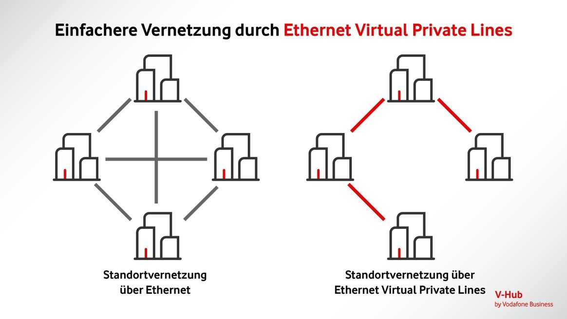

Sowohl EPLs als auch EVPLs (Ethernet Virtual Private Lines) basieren auf dem Ethernet-Standard, der auch in lokalen Netzwerken (LANs) verwendet wird. Das bedeutet, dass beide Technologien die gleichen Protokolle nutzen und mit den meisten Netzwerkgeräten kompatibel sind. Dennoch gibt es deutliche Unterschiede. Eine EPL stellt eine dedizierte Verbindung zwischen genau zwei Punkten her, während eine EVPL mehrere virtuelle Verbindungen über eine einzige physische Leitung realisiert. Dafür nutzt EVPL sogenannte VLANs (Virtual LANs), um die verschiedenen Verbindungen voneinander zu trennen. Jedes VLAN bekommt eine eigene ID und verhält sich wie ein separates Netzwerk.
Deutlich wird das anhand eines Beispiels. Hat ein Unternehmen vier Standorte – etwa in Berlin, Hamburg, Frankfurt und München –, bräuchte es ganze sechs EPLs, nämlich von jedem Standort drei Verbindungen zu den jeweils anderen Standorten. Mit einer EVPL wird nur eine physische Ringleitung entlang der Standorte benötigt. Die eigentliche Kommunikation wird in diesem Ring virtuell abgebildet. Heißt konkret: Soll ein direkter Datenaustausch zwischen Hamburg und München stattfinden, läuft die Kommunikation zwar vielleicht de facto über Berlin. Aus Anwendersicht ist das aber egal, da die Leitung „virtualisiert“ wird und sich genau wie eine physische Direktverbindung zwischen München und Hamburg verhält.
Mittels Ethernet Private Line reduzieren Sie die Anzahl der benötigten Ethernet-Verbindungen zwischen Ihren Standorten.
EVPL ermöglicht es also, eine einzige Leitung (bestehend aus mehreren Abschnitten) in beispielsweise sechs virtuelle Direktverbindungen aufzuteilen – im Prinzip sechs „virtuelle Tunnel“ innerhalb der Leitung anzulegen.
Im Vergleich zu EPL ist EVPL etwas flexibler. Neue Verbindungen können einfach hinzugefügt oder entfernt werden, ohne dass die physische Leitung geändert werden muss. Bei einer EPL ist dafür unter Umständen eine manuelle Anpassung der physischen Leitung notwendig.
Doch eine EVPL hat im Vergleich zu einer EPL auch Nachteile. Eine EVPL teilt sich die Bandbreite der physischen Leitung mit den jeweils anderen virtuellen Verbindungen desselben Unternehmens (externe Nutzer:innen sind auch bei einer EVPL ausgeschlossen). Bei hoher Auslastung kann es also zu Leistungseinbrüchen kommen.
