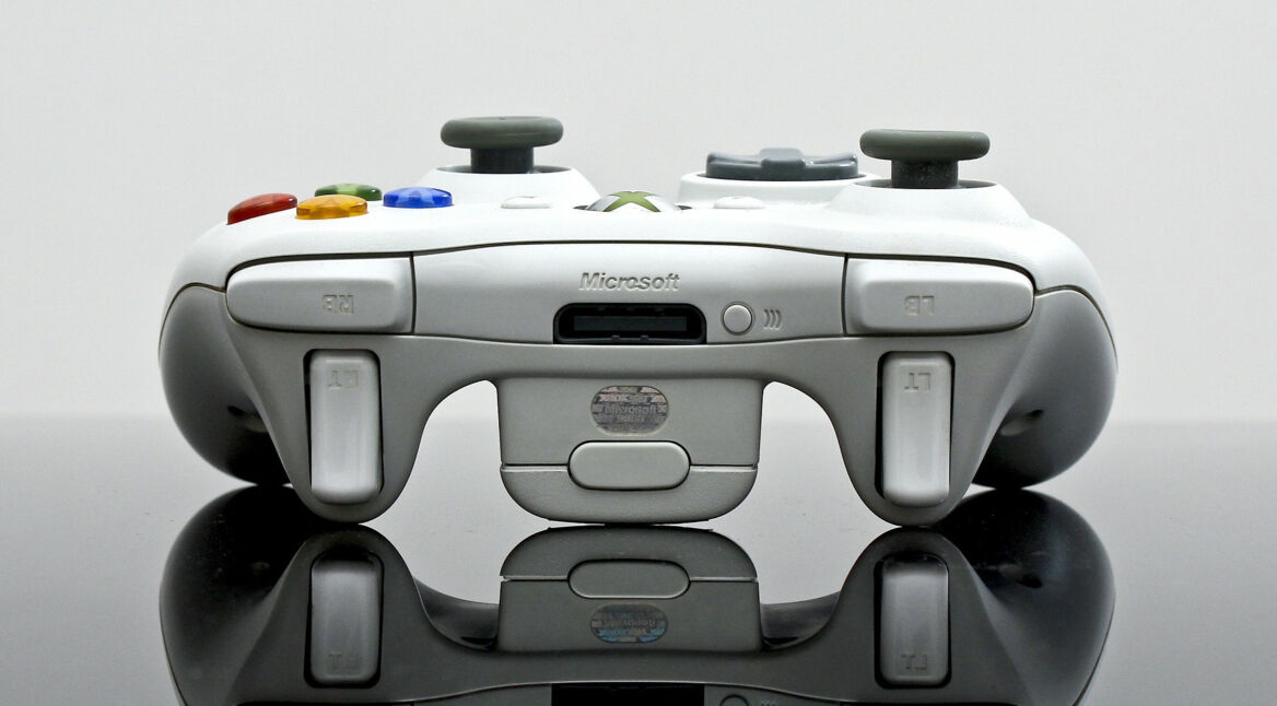

Xbox 360 Controller mit dem Adapter verbinden
Jetzt musst Du nur noch den Controller und den Receiver miteinander verbinden. Schalte dazu das Gamepad an. Drücke auf die große X-Taste in der Mitte und aktiviere anschließend die Verbindungstaste des Receivers. Diese beginnt daraufhin, grün zu blinken. Betätige nun die Verbindungstaste am Xbox 360 Controller (der kleine, runde Knopf mit einer Art Wi-Fi-Symbol an der Unterseite des Gamepads). Wenn beide Lampen kontinuierlich grün leuchten, haben die Geräte eine Verbindung hergestellt.
