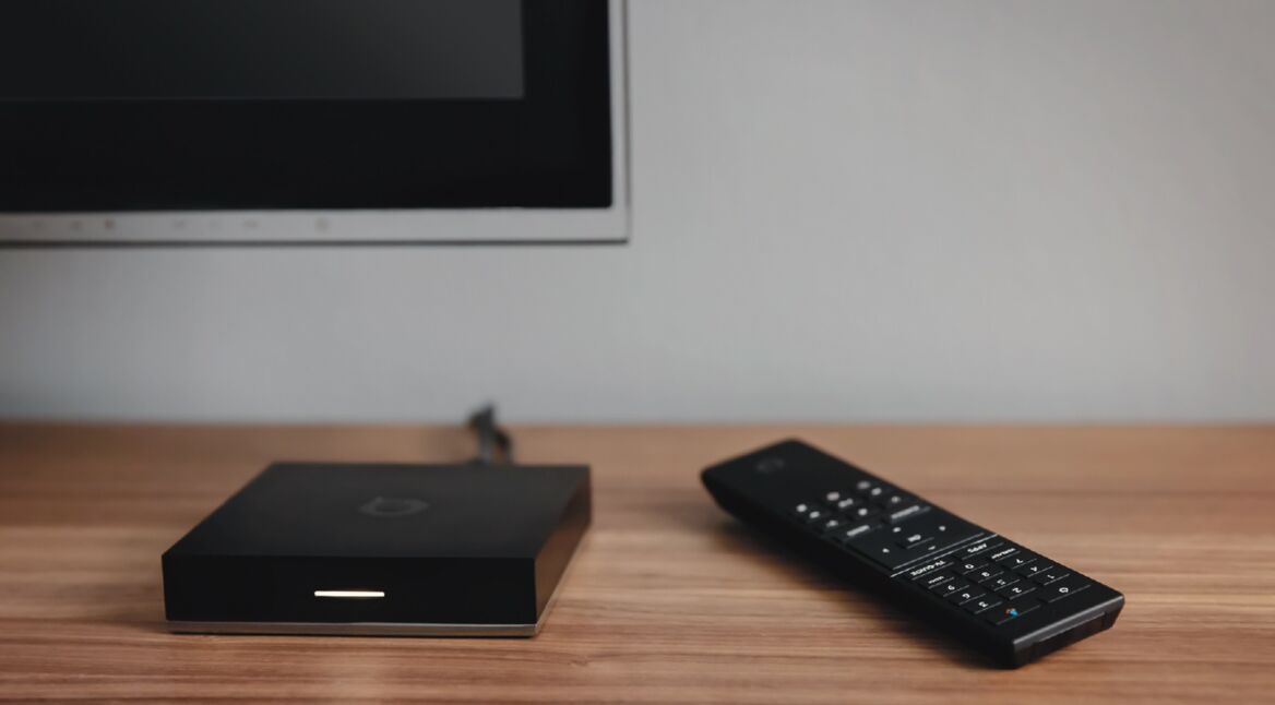

Du schaltest Deine GigaTV Cable Box ein und der Vodafone Fehler SA005 wird Dir angezeigt? Welche Bedeutung er hat und wie Du das Problem mit der Fehlermeldung lösen kannst, erfährst Du hier.
Was bedeutet Vodafone Fehler SA005?
Der Vodafone Fehler SA005 bedeutet, dass Deine GigaTV Cable Box nicht korrekt im System von Vodafone hinterlegt ist. Das wiederum bedeutet, dass Deine GigaTV Cable Box nicht funktioniert.
