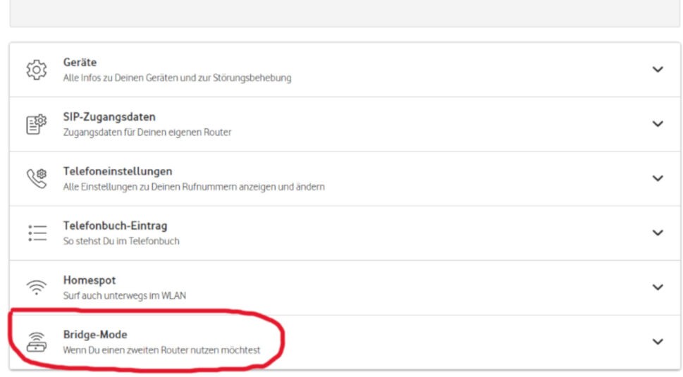

Wie aktivierst Du den Vodafone Bridge-Mode?
Die Aktivierung des Bridge-Mode ist relativ einfach und erfordert nur wenige Schritte:
- Verbinde Deinen eigenen WLAN-Router per LAN-Kabel mit dem Kabel-Router von Vodafone. Dabei bleibt dieser weiterhin an der Multimedia-Dose angeschlossen.
- Melde Dich in „MeinVodafone“ an und gebe Deine Benutzerdaten ein.
- Wähle dann Deinen Kabel-Vertrag aus.
- Gehe auf „Kabel Internet & Festnetz“ und wähle anschließend „Geräte & Einstellungen“ aus.
- Klicke im nächste Menü auf „Bridge-Mode“ und dann auf „Bridge-Mode aktivieren“.
- Warte kurz und wähle dann erneut „Bridge-Mode aktivieren“ aus.
- Dein Router startet jetzt neu und Deine Änderungen werden in wenige Minuten wirksam.
Trotz der kurzen Wartezeit solltest Du beachten, dass Du während der Aktivierung des Bridge-Mode keine Internetverbindung haben wirst. Plane daher einen geeigneten Zeitpunkt für die Umstellung ein.
Durch den Bridge-Mode deaktivierst Du die WLAN-Funktion des entsprechenden Kabel-Routers. Auf die Router-Oberfläche kannst Du aber weiterhin zugreifen. Gib dazu einfach http://192.168.100.1 in das Adressfeld Deines Browsers ein.
