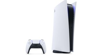

Die PlayStation 5 ist eine tolle Konsole, aber der geringe Speicherplatz kann stören. 667 Gigabyte sind einfach zu wenig, selbst für die durchschnittliche Spielesammlung. Gut, dass sich die Konsole aufrüsten lässt. Wie Du eine SSD einbauen kannst oder alternativ ein externes Laufwerk verwendest, um den PS5-Speicher zu erweitern, erfährst Du hier.
Wer das aktuellste Systemupdate auf der Konsole installiert hat, kann direkt loslegen. Das Update erfolgt beim Start automatisch, sofern eine Verbindung zum Internet besteht.
Möchtest Du den Speicher Deiner PS5 dann erweitern, musst Du Dir eine passende SSD besorgen: Für die flinke PlayStation 5 benötigst Du mindestens eine PCIe (NVMe) der vierten Generation. Ältere PCIe-3.0-SSDs können nicht verwendet werden. Dasselbe gilt für die verhältnismäßig langsame SATA-SSD mit M.2-Anschluss.
Diese Parameter muss Deine SSD haben:
  • M.2-Format
  • NVMe-Technik
  • PCIe-4.0-Anschluss
  • Heatsink oder Kühlkörper
  • zwischen 500 GB und maximal 8 Terabyte
Sony hat zwar eine Tempo-Empfehlung ausgesprochen, aber die ist nicht bindend. Auch "langsamere" PCIe-4.0-SSDs sind schnell genug für die Konsole.
PS5-Speicher erweitern: SSD einbauen – so geht es
Hinweis: Bevor Du mit der Installation Deiner SSD beginnst, beachte folgende Punkte:
  • Nimm eine Unterlage aus Gummi oder Stoff und platziere die PS5 darauf. Das Disc-Laufwerk oder der USB-C-Port sollte dabei in Deine Richtung zeigen.
  • Trenne Deine Konsole vom Stromnetz.
Um Deine SSD zu installieren, gehe dann wie folgt vor:
  1. Platziere Deine Hand oben rechts an der Gehäusekante der Konsole. Ziehe die Ecke leicht nach oben, während Du sie gleichzeitig nach rechts drückst. Sie wird sich lösen.
  2. Das Innere Deiner Konsole ist jetzt sichtbar. Nimm Dir einen Schraubenzieher und einen Becher. Darin bewahrst Du die Schrauben auf, die Du gleich lösen wirst.
  3. Löse die schwarze Schraube an der rechteckigen grauen Abdeckung. Nimm die Abdeckung ab.
  4. Der M.2-Slot ist jetzt sichtbar. Dort ist eine kleine Schraube, die einen Abstandshalter festhält. Löse diese Schraube und positioniere den Abstandshalter so, dass er die SSD an der typischen Kerbe festhalten kann.
  5. Schiebe die SSD etwa im 45-Grad-Winkel in den passenden M.2-Slot und drücke sie bis zum Abstandshalter herunter. Jetzt schiebst Du die SSD noch einmal tiefer in den Slot.
  6. Nun müsste der Abstandshalter direkt unter der SSD-Kerbe sein. Nimm die vorher gelöste Schraube und ziehe Deine SSD fest.
  7. Schraube die rechteckige, graue Abdeckung mit der schwarzen Schraube wieder fest.
  8. Schraube die Gehäusewand wieder fest.
  9. Schließe die Konsole wieder an und starte sie.
  10. Bestätige, die Formatierung Deiner SSD und die Tempomessungen.
  11. Im Hauptmenü findest Du unter "Speicher" Deine neue SSD. Lege sie als Spielespeicher fest. Die SSD ist nun in Deiner PS5 installiert.
