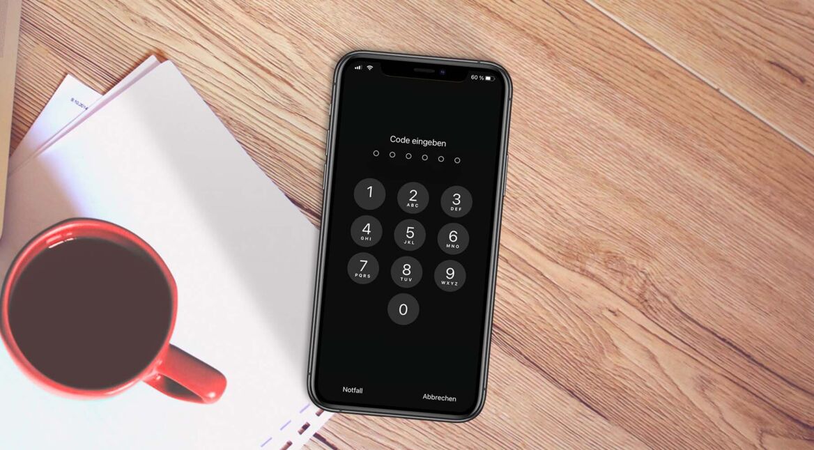

PIN vergessen? So kannst Du Dein iPhone ohne Code entsperren
Das iPhone verlangt zum Entsperren einen Code, aber Du hast ihn vergessen? Keine Panik. Wir erklären Dir, ob und wie Du Dein iPhone auch ohne Code entsperren kannst. Eins vorweg: Nicht immer lassen sich dabei Deine Daten retten.
Sicherheit geht vor. Das gilt vor allem für den Schutz Deiner sensiblen Daten. Deshalb ist Dein iPhone in der Regel mit einem vier- oder sechsstelligen Code gesichert. Doch was passiert, wenn Du den iPhone-Code vergessen oder zu häufig falsch eingegeben hast und sich Dein Smartphone deaktiviert? Das erklären wir Dir hier.
iPhone-Code vergessen: Hast Du ein Back-up erstellt?
Wenn Du Dein iPhone entsperren willst, aber den Code vergessen hast, bleibt Dir nur eine Möglichkeit: Du musst das Gerät zurücksetzen. Das hat zur Folge, dass alle Deine Daten und Einstellungen gelöscht werden. Es ist daher wichtig, dass Du ein Back-up von Deinen iPhone-Daten erstellt hast. In dem Fall sollten die folgenden Schritte kein Problem sein.
Denn letztlich bedeutet "iPhone ohne Code entsperren", dass Du das Smartphone auf seine Werkseinstellungen zurücksetzt. Anschließend musst Du das iPhone neu einrichten. Solltest Du ein Back-up erstellt haben, kannst Du es beim Setup auf das Gerät spielen. Ist das nicht der Fall, gehen Deine Daten leider verloren.
iPhone ohne Code zurücksetzen: So geht es direkt am Gerät
Du hast den Code vergessen und willst Dein iPhone zurücksetzen? Früher musstest Du dafür an den PC oder Mac wechseln. Seit dem Release von iOS 15.2 erleichtert Dir Apple aber das Zurücksetzen:
  1. Tippe auf dem Sperrbildschirm solange den Passcode ein, bis das iPhone Dich dazu auffordert, es später noch einmal zu probieren.
  2. Versuche erneut, den Passcode einzugeben. In der unteren Ecke des Displays solltest Du nun "Gerät löschen" sehen können.
  3. Wähle "Gerät löschen" aus und bestätige den Vorgang, indem Du Deine Apple-ID-Daten eintippst.
  4. Gehe erneut auf "Gerät löschen". Das iPhone entfernt damit alle Deine Daten und Einstellungen.
Nachdem Du das iPhone neu gestartet hast, brauchst Du nur den Anweisungen auf dem Display zu folgen, um das Gerät wieder einzurichten. Wenn sich ein Back-up in der iCloud befindet, kannst Du es beim Setup nutzen und auf das iPhone spielen.
