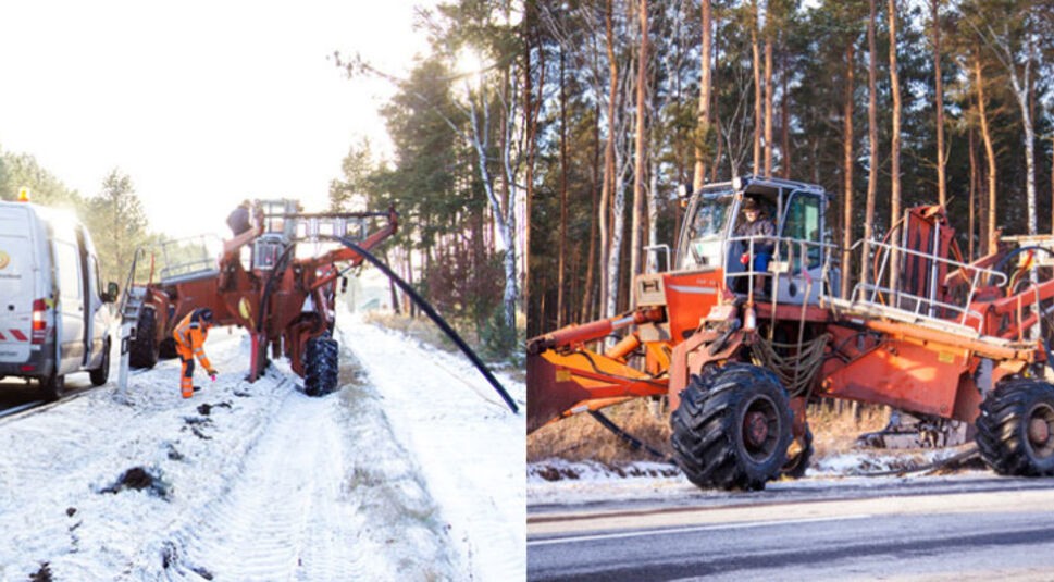

Das riesige Gerät braucht viel Platz und erinnert mit seinen Hydraulikarmen ein wenig an eine Krake. Die Arbeitsgeschwindigkeit ist trotz seiner Dimensionen alles andere als behäbig: An einem Tag schafft der Kabelpflug eine Strecke von zwei Kilometern. Das funktioniert so: Bevor der Kabelpflug seine Arbeit aufnehmen kann, kommt ein kleiner Bagger zum Einsatz. Der hebt eine Startgrube für das Pflugschwert aus. Damit wird die Erde dann gepflügt und für die Leerrohre geöffnet. Der Kabelpflug kann direkt in optimaler Verlegetiefe arbeiten. Er gräbt an der entsprechend markierten Trasse entlang und verlegt das erforderliche Leerrohr für die Glasfaserkabel in einem Schritt. Höhenunterschiede gleicht der Pflugführer dabei über die Hydraulikarme des Kabelpflugs aus. Hinter dem Pflug wird die Grube anschließend wieder verschlossen und mit einer Walze verdichtet.

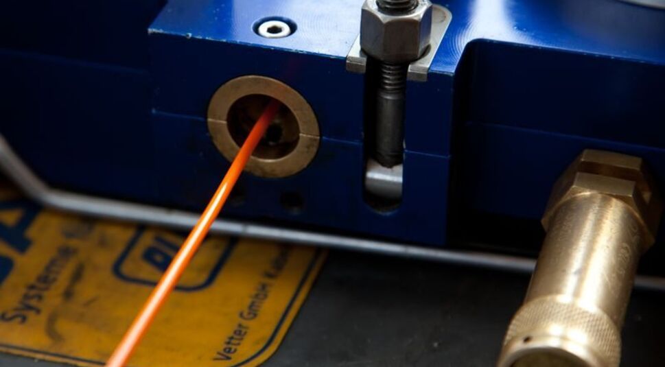

Wenn Bagger, Bohrer oder Kabelpflug das Leerrohr im Erdreich verlegt haben, fehlt nur noch das eigentliche Glasfaserkabel, über das Dein Internet-Traffic später fließen wird. Die Technik, um das Kabel durch die Leerrohre zu befördern, heißt „einschweben“ bzw. „einblasen“. Das Glasfaserkabel fliegt dabei in einem starken Luftstrom durch die Leerrohre. Unterstützt wird der Flug durch ein automatisch zugeführtes Gleitmittel. Das Spezialgerät zum Einschweben bedient sich direkt an der Kabelrolle. Das Display zeigt Geschwindigkeit und eingeführte Länge an. An einem Tag können durch diese Technik mehrere Kilometer Glasfaserkabel eingeschwebt werden. In den grauen Kästen am Straßenrand laufen die Glasfaserkabel zusammen. Dort werden die Signale verteilt. Aus einer einzigen Glasfaser kann das Signal auf bis zu 64 weiterführende Glasfasern verteilt werden. Dafür sorgen optische Splitter, die in speziellen Splitter-Kassetten im Verteilerschrank angeordnet sind.
