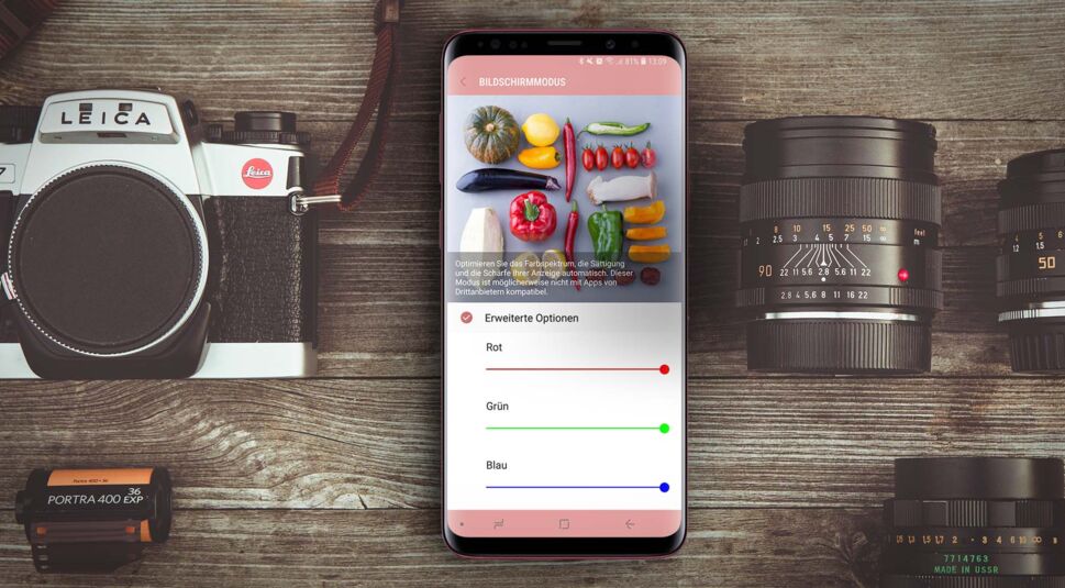

Das Display weist eine gelbliche Färbung auf
Bekommt das Display Deines Smartphones plötzlich eine gelbliche Färbung, kannst Du unter „Einstellungen | Anzeige“ den Bildschirmmodus anpassen – speziell das Rot-Grün-Blau-Spektrum. Ist das Display allerdings defekt, solltest Du auch hier Samsung um Hilfe bitten.
