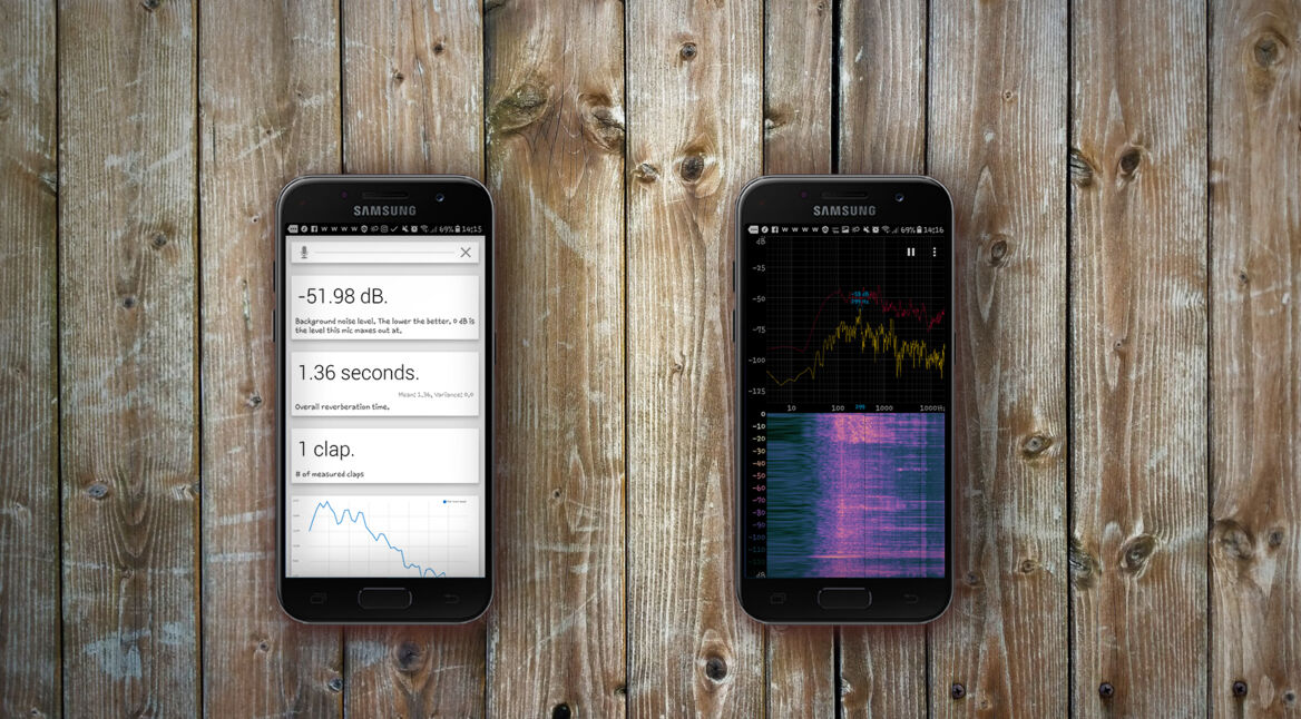

Um Deine Raumakustik zumindest einschätzen zu können, brauchst Du kein teures Equipment. Mit der kostenlosen ClapIR-App bekommst Du bereits einen ersten Eindruck. Nimm Dein Smartphone mit installierter App zunächst in einen Raum mit, dessen Akustik als optimal eingestuft werden kann (beispielsweise das Heimkino eines Freundes). Dort führst Du den in der App beschriebenen Klatschtest durch, indem Du einmal oder mehrmals nach Aufforderung in die Hände klatscht. Du erhältst eine detaillierte Analyse über Faktoren wie Hintergrundgeräusche, Nachhallzeit, Abklingverhalten und Geräuschspektrum. Je näher nun Dein zu optimierender Raum dem Referenzergebnis kommt, umso näher bist Du an Deinem Ziel.
Testsignale in Form des genannten rosa oder weißen Rauschens kannst Du Dir über YouTube oder über bestimmte Musikdienste besorgen. Diese spielst Du dann via Smartphone, mp3- oder CD-Player ab und installierst Dir die passende Mess-App auf Deinem Smartphone. Es gibt sogar Apps wie Spectroid für Android, die das entsprechende Geräusch gleich mit erzeugen können. Lade Dir die ClapIR-App kostenlos für Android oder für iOS herunter. Die Spectroid-App erhältst Du hier gratis für Android-Smartphones.
