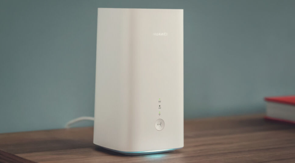

GigaCube: So schließt Du eine Antenne an
Wie oben erwähnt, sind alle GigaCube-Varianten mit einem TS 9-Antennenanschluss ausgestattet.
Der TS 9-Antennenanschluss befindet sich bei der GigaCube-5G- und -4G-Variante auf der Rückseite. Schiebe einfach das Antennenfach auf und stecke Deine externe LTE-Antenne hinein. Als Tipp gilt, das Kabel zwischen Antenne und Antennenanschluss sollte so kurz wie möglich sein. Je kürzer das Kabel, umso geringer ist der Signalverlust.
Auch wichtig für den besten Empfang: Stelle den GigaCube und die externe LTE-Antenne möglichst nah an ein Fenster.
