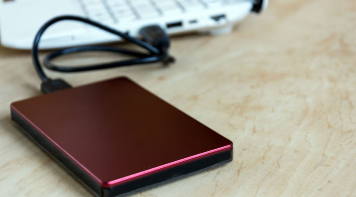

Du hast eine externe Festplatte angeschlossen, doch Dein PC erkennt sie nicht? Hierfür kann es unterschiedliche Gründe geben: Vielleicht ist der USB-Anschluss defekt oder ein wichtiger Treiber fehlt. Wir verraten Dir, was Du tun kannst, wenn eine externe Festplatte unter Windows 10 nicht erkannt wird.
Überprüfe Verbindungskabel und USB-Anschluss
Wird ein externes Gerät nicht erkannt, solltest Du zuallererst das Verbindungskabel sowie den USB-Anschluss überprüfen. Vergewissere Dich, dass das Kabel fest mit Deiner Festplatte verbunden ist. Prüfe es auch auf äußere Schäden wie Knicke. Manchmal sind korrodierte Kontakte im Kabel die Ursache: Probiere also ein zweites Kabel aus, um herauszufinden, ob hier das Problem liegt. Funktioniert dagegen alles reibungslos, ist das erste Kabel wohl defekt.
Sieh Dir auch den USB-Anschluss Deines Computers an: Sind keine äußeren Schäden feststellbar, stecke das Verbindungskabel versuchsweise in einen anderen Port. Probiere am besten alle Anschlüsse aus, die Dein Rechner anbietet.
