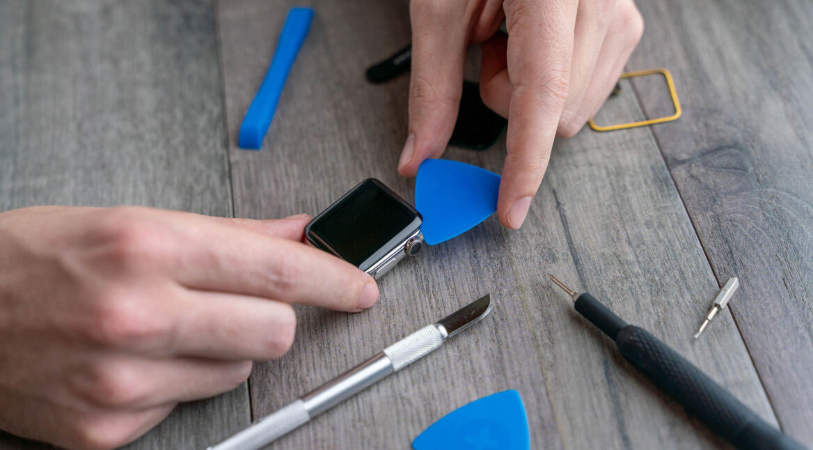

Du kennst die Risiken und willst den Akku trotzdem selbst wechseln? Der Ablauf unterscheidet sich je nach Watch-Modell und Größe. Wir erklären Dir am Beispiel der Apple Watch Series 10 mit 46 Millimetern, wie Du vorgehst. Dabei beziehen wir uns auf die iFixit-Anleitung.
Apple Watch SE 3 – bunt und mit Plastikgehäuse? Alle Gerüchte
Diese Spezial-Tools benötigst Du:
  • Kunststoff-Plektrum
  • Föhn
  • iFlex
  • Handschuhe für Reparaturen
  • Dreipunkt-Y000-Schraubendreher
  • Pinzette
  • Kleber
  • Spatel
Achtung: Lasse den Akku der Apple Watch sich unbedingt komplett entladen, bevor Du Deine Reparatur startest. Warte, bis sich das Gerät von selbst abschaltet. Ansonsten kann der Lithium-Ionen-Akku Feuer fangen.
Den Akku der Apple Watch Series 10 herausnehmen
  1. Drücke den Knopf auf der Unterseite der Apple Watch, um das Armband zu lösen. Schiebe es aus der Halterung.
  2. Lege die Uhr auf ein weiches, sauberes Tuch.
  3. Messe an der Spitze des Kunststoff-Plektrums genau drei Millimeter ab und markiere die Stelle.
  4. Nun löst Du mit dem Föhn den starken Kleber, der das Display mit dem Rahmen verbindet. Gehe vorsichtig vor: Starke Hitze kann Bildschirm und Akku beschädigen.
  5. Ziehe die Handschuhe an und fasse den iFlex nur an den abgerundeten Seiten an – nicht an den scharfen Kanten. Schiebe ihn schräg von oben zwischen unterer Bildschirmkante und Rahmen – aber nicht zu weit, um keine Kabel zu zerstören.
  6. Drücke mit einer Hand behutsam auf den Uhrrahmen, damit sie nicht verrutscht. Hebe mit dem iFlex in der anderen Hand den Bildschirm vorsichtig an. Heble so lange, bis die andere Seite des Werkzeugs aufliegt.
  7. Schiebe das Plektrum bis zur Markierung vorsichtig zwischen Display und iFlex. Entferne das iFlex.
  8. Bewege das Plektrum behutsam von der unteren linken bis zur oberen linken Ecke. Schiebe es bis zur oberen rechten Ecke, aber nur bis zur Digital Crown. Sonst beschädigst Du Kabel.
  9. Schiebe die lange Plektrum-Kante zwischen die linke Displaykante und den Rahmen. Drehe es, um den Bildschirm anzuheben.
  10. Ziehe die rechte Ecke des Displays über die Digital Crown nach oben. Klappe die linke Display-Kante so auf, dass sie nach oben zeigt.
  11. Entferne die 1,1-Millimeter-Schraube an der Halterung des Akkuanschlusses mit dem Schraubendreher.
  12. Entferne die Halterung des Akkuanschlusses mit der Pinzette.
  13. Hebele den Druckverbinder des Akkus mit der Spitze des Spatels nach oben.
  14. Löse den Kleber des Akkus, indem Du ihn behutsam mit einem Föhn erwärmst.
  15. Schiebe das Plektrum vorsichtig zwischen Rahmen und untere Akku-Kante. Biege oder beschädige den Akku nicht.
  16. Heble den Akku mit konstantem Druck nach oben, bis er sich langsam löst. Eventuell musst Du erneut föhnen.
  17. Löse den Akku vom Rahmen.
Den neuen Akku der Apple Watch Series 10 einbauen:
  1. Entferne alle Klebreste mit Spatel und Pinzette aus dem Akkufach.
  2. Verbinde den Druckstecker des Akkus mit dem passenden Anschluss auf dem Motherboard.
  3. Entferne die Folien von den Klebestreifen am Akku.
  4. Drücke ihn vorsichtig in seine Position und achte darauf, dass er sicher sitzt und haftet.
  5. Setze die Uhr in umgekehrter Reihenfolge wieder zusammen. Achte dabei darauf, das Display mit geeignetem Kleber zu befestigen, damit die Uhr wieder luft- und wasserdicht ist. Wie das geht, erklärt eine iFixit-Anleitung.
