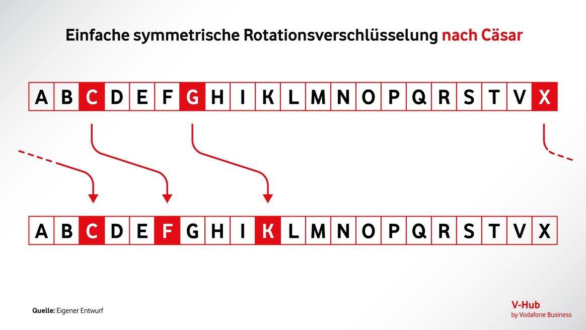

Die Cäsar-Verschlüsselung ist ein sehr simples Kryptographie-Verfahren. Sie zählt zur Gruppe der symmetrischen Verschlüsselungsverfahren – und innerhalb dieser Gruppe wiederum zu den sogenannten monographischen und monoalphabetischen Substitutionen.
Technisch besteht die Cäsar-Verschlüsselung aus einer simplen Buchstaben-Verschiebung. So hat der Feldherr laut Sueton einfach jeden Buchstaben seiner Briefe beim Verschlüsseln durch jenen Buchstaben ersetzt, der im Alphabet drei Stellen weiter hinten steht. Das A wird dabei zum D, das B zum E und das C zum F.
Das Cäsar-Verfahren ist ein echtes Rotationsverfahren, weil es bei den letzten Buchstaben des 21-buchstabigen lateinischen Alphabets an den Anfang des Alphabets weiterrotiert. Das T wird also durch ein A ersetzt, das V durch ein B und der letzte Buchstabe X in Cäsars Alphabet schließlich durch ein C.
Als monographisch wird dieses Verfahren bezeichnet, weil es jeden einzelnen Buchstaben eines Textes durch jeweils genau einen anderen Buchstaben ersetzt. Andere Kryptoverfahren ersetzen ganze Wörter oder Zeichenketten von wechselnder Länge durch vorgegebene Schlüsselbegriffe. Dadurch wird eine Entschlüsselung von Texten deutlich schwieriger.
Das Cäsar-Verfahren ist zudem ein sogenanntes monoalphabetisches Verfahren, weil es nur ein einziges (rotiertes) Verschlüsselungsalphabet verwendet. Man spricht hier auch von einer festen Rotation – in diesem Fall um drei Zeichen im Alphabet. Das technische Kürzel für einen solchen Algorithmus lautet auch ROT(ation)-3.
