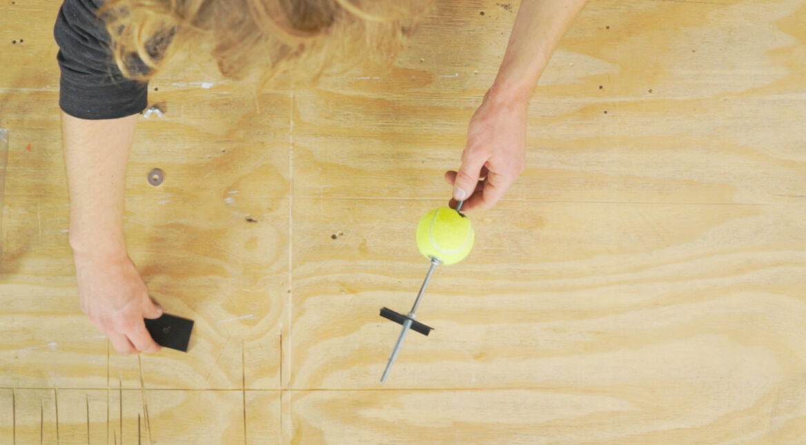

  1. Drehe eine Flügelmutter und eine Unterlegscheibe ein paar Zentimeter auf die Gewindestange. Führe anschließend den Flaschendeckel mit der Öffnung zum kurzen Ende der Gewindestange darauf und schraube ihn von innen mit einer Unterlegscheibe und einer Mutter fest.
  2. Schiebe den Tennisball von der langen Seite auf die Stange und drehe danach auf einer Höhe von 2/3 der Stange eine Unterlegscheibe und eine Mutter darauf, um zu vermeiden, dass der Ball nach oben rutscht.
  3. Schraube eine Mutter und eine Unterlegscheibe etwa 10 cm auf die lange Seite der Stange. Bringe anschließend das erste Plastikprofil an.
  4. Schiebe oberhalb des ersten Plastikprofils das PVC-Röhrchen auf die Stange.
  5. Bringe das zweite Plastikprofil oberhalb des PVC-Röhrchens auf die Stange und schraube anschließend eine Unterlegscheibe und eine Flügelmutter darauf.
  6. Fülle die Flasche zur Hälfte mit Wasser und drehe den Deckel fest darauf.
  7. Bringe das Smartphone zwischen den Plastikprofilen an und fixiere es, indem Du das obere Plastikprofil mit einer Flügelmutter anziehst.
