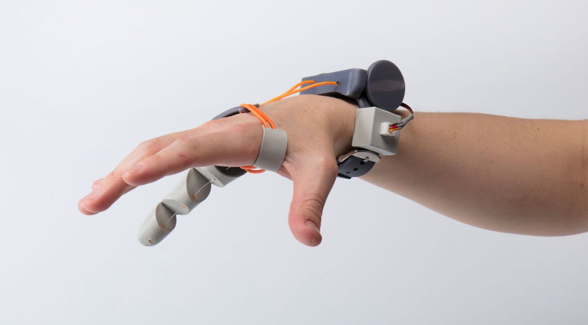

Und wer wären wir heute, hätten wir gleich drei davon? Diese Frage wollte Danielle Clode, eine Design-Studentin am Londoner Royal College of Art,  mit ihrer jüngsten Arbeit beantworten. Kürzlich stellte sie auf ihrer Website den Prototyp einer neuartigen Daumenprothese vor. Neu ist hier vor allem, dass das Gerät nicht etwa einen durch einen Unfall verlorenen Daumen ersetzen soll. Vielmehr wird der „Dritte Daumen” an einer gesunden Hand getragen und fügt dieser einen weiteren opponierbaren Finger hinzu – gleich neben dem kleinen Finger.

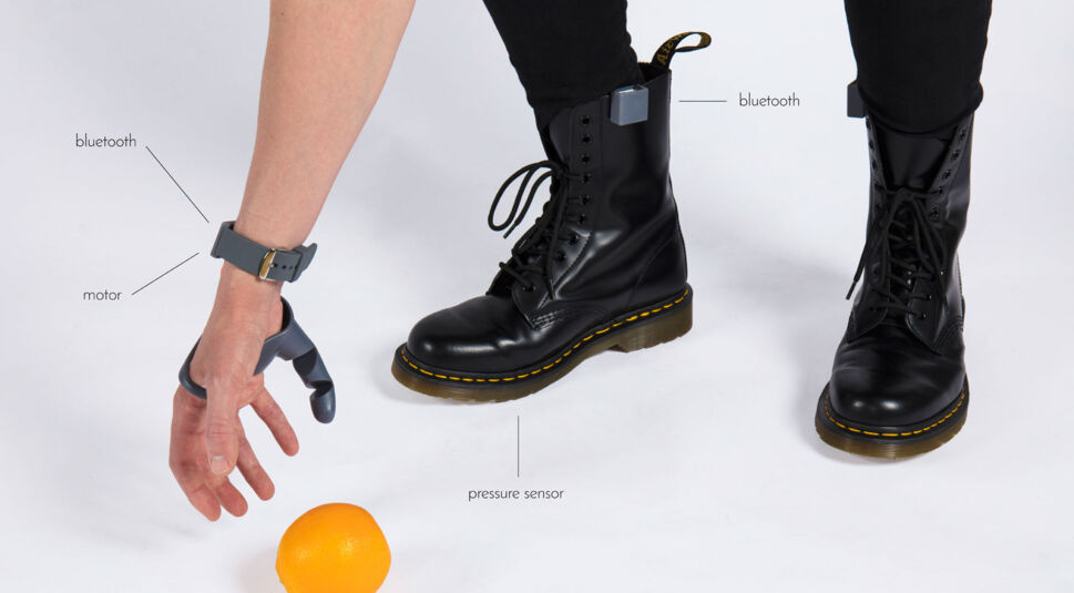

Der Dritte Daumen kann mithilfe von Bowdenzügen gebeugt und geneigt werden. Zu diesem Zweck sind zwei Elektromotoren verbaut, die sich in einem Armband am Handgelenk befinden. Die Steuerung erfolgt über Drucksensoren, die mit den Zehen bedient werden. Das soll laut Erfinderin Clode nach kurzer Zeit ebenso intuitiv funktionieren, wie die Koordination von Händen und Füßen beim Klavierspielen oder Autofahren. Armband und Sensoren sind via Bluetooth verbunden.
