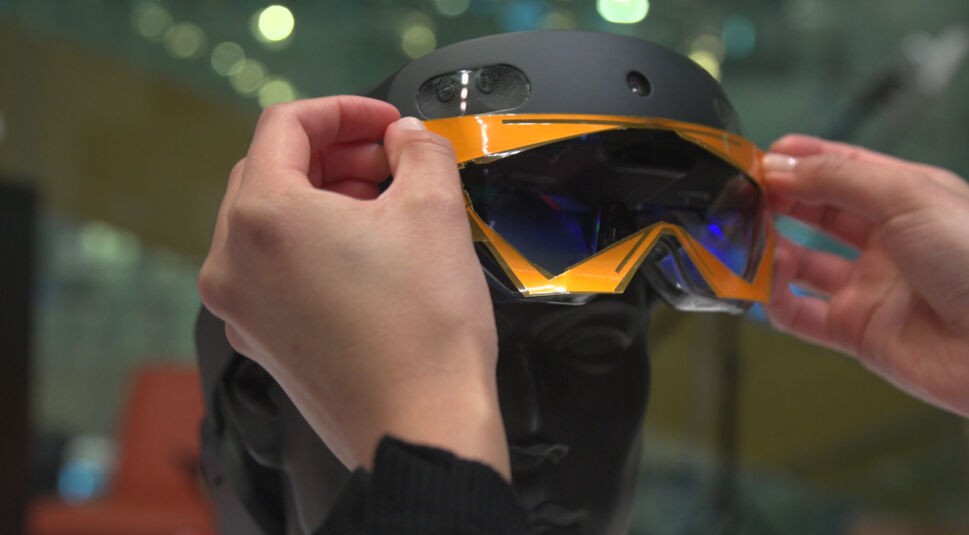

  1. Eine leichte und flexible Antenne. Diese hat die Form des AR-Headsets und wird einfach nur auf die Microsoft Hololens 2 geklebt. Sie kann Funksignale aussenden, die von RFID-Transpondern in der Nähe reflektiert werden, auch wenn diese von Pappe, Plastik, Stoff oder Holz verdeckt sind.
Röntgenbrille mit AR
