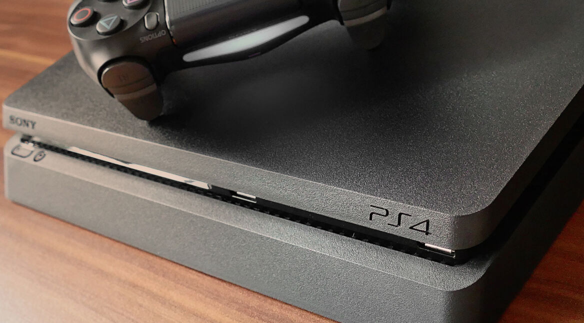

PS4 und PS5 reinigen: Lüfter vorsichtig von außen säubern
Für das regelmäßige Entstauben muss Du die PS4 nicht öffnen. Schnapp Dir zunächst einen Staubsauger. Stelle ihn auf die geringste Stufe und sauge vorsichtig an den Lüftungsschlitzen am Rand der Konsole entlang. Auf diese Weise saugst Du schon einen großen Teil des Staubes heraus. Weiteren Schmutz kannst Du mit Wattestäbchen aus den Schlitzen entfernen.
