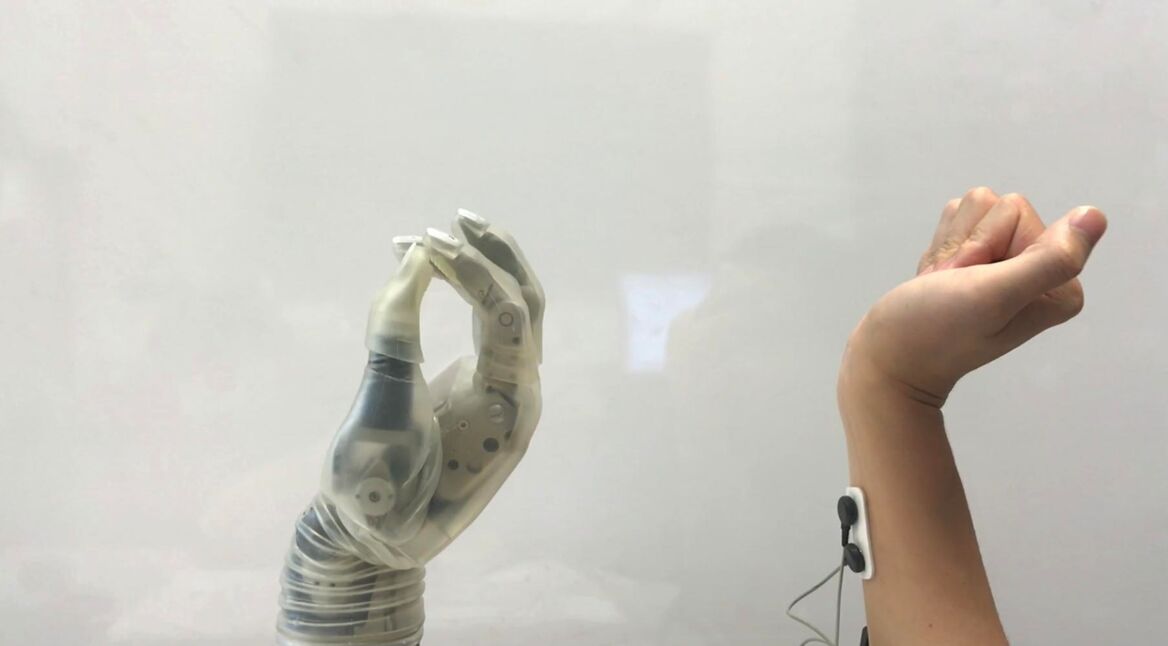

Die meisten modernen Handprothesen funktionieren etwa so: Das Gehirn sendet nach wie vor dieselben Signale aus, die die Hand ursprünglich dazu gebracht haben, bestimmte Bewegungen auszuführen. Sensoren nehmen die Muskelaktivitäten im Unterarm wahr und geben die entsprechenden Signale an die Prothese weiter. Diese „lernt“ mit der Zeit, welche Muskelbewegungen welcher gewünschten Handbewegung entsprechen. Machine Learning, zu Deutsch maschinelles Lernen, ist die Grundlage für so gut wie alle Prothesen, die tatsächlich darauf abzielen, eine Hand so naturgetreu wie möglich zu ersetzen.
Ein langwieriger und komplexer Prozess
Diese Prozedur dauert allerdings ziemlich lange. Das liegt daran, dass jede Änderung der Haltung das komplexe Zusammenspiel von Muskeln und Sehnen im Arm verändert. Dieselbe Handgeste sieht, wenn man nur die Unterarmmuskulatur betrachtet, ganz anders aus, je nachdem, ob die Handfläche nach oben oder nach unten gedreht ist. Diese verschiedenen Muster muss die Prothese alle einzeln lernen, obwohl es jedes Mal um dieselbe Handbewegung geht.
Die Lösung: Ein Computerprogramm als Mittelsmann
Die Lösung des Problems sieht jetzt folgendermaßen aus: Zwischen das Nerven- und Muskelsystem des Unterarms und die Prothese wird ein Computerprogramm geschaltet, das ein 3D-Modell eines menschlichen Unterarms, Handgelenks und der Hand enthält. Mittels elektromyografischer Sensoren wurde untersucht, welche elektrischen Signale in einem gesunden Arm vorliegen, wenn bestimmte Handbewegungen ausgeführt werden. Diese Daten wurden auf das 3D-Modell angewendet. Das zwischengeschaltete Programm bekommt also jetzt die Signale aus dem Unterarm und findet anhand des 3D-Modells heraus, welche Handbewegungen diese Signale auslösen würden. Diese Informationen werden an die Prothese weitergeleitet. Die lange Trainingszeit entfällt.
