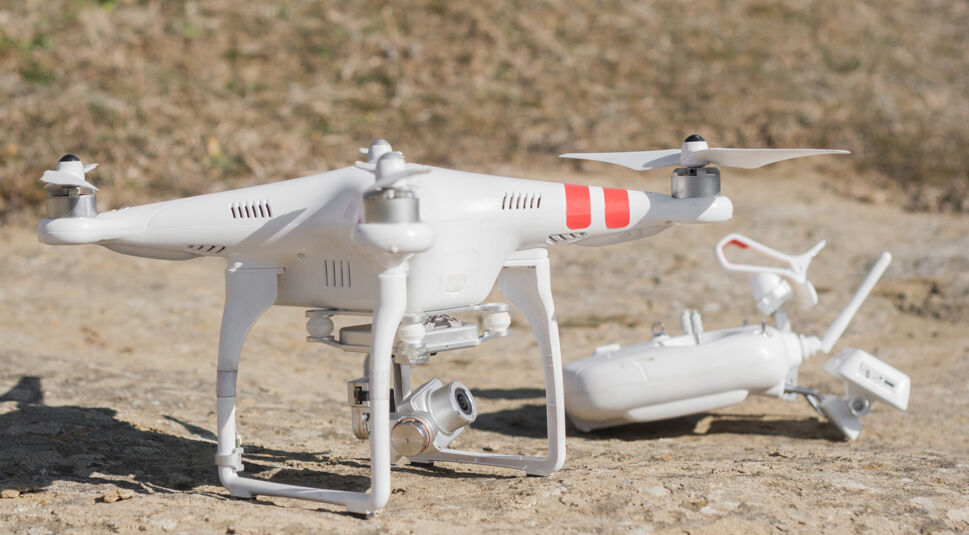

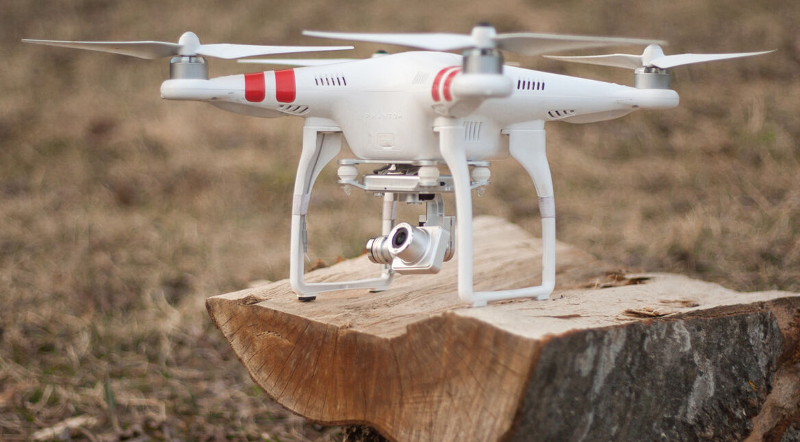

Die Phantom 2 Vision+ ist ein Quadkopter aus dem Hause DJI. Ohne die vier Rotorblätter, die praktischerweise selbstanziehend sind, hat das Gerät lediglich eine diagonale Ausdehnung von 35 cm und eine Höhe von 18 cm. Bei einem Gewicht von circa 1300 g ist sie somit immer noch eine recht handliche fliegende Kamera.

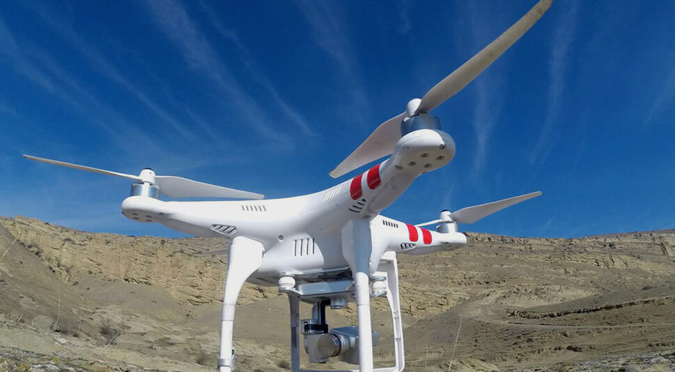

Wer die Drohne auspackt und startet, stellt schnell fest, dass sie ein unglaublich wendiges Ding ist. Bei einer Höchstgeschwindigkeit von 15 m/s und einem maximalen Neigungswinkel von 35° kann das Flugobjekt schon mal zum Heckentrimmer werden. Ausgestattet ist die Phantom 2 Vision+ mit einem 3,7 V Lithium-Polymer-Akku. Vom Hersteller wird bei richtiger Handhabung eine Batterielaufzeit von 25 Minuten am Stück versprochen. Unsere Spritztouren mit dem Kopter endeten allerdings regelmäßig nach 14 bis 15 Minuten, was die geplanten Takes und das damit verbundene Vergnügen erheblich verkürzte. Positiv ist, dass sich Kamera und Fluggerät aus einem Akku speisen und sich die Komplexität des Aircrafts so weniger konfus gestaltet. Jedem, der regelmäßig ausführlichere Aufnahmen machen möchte, empfehlen wir, sich einen Zweit-Akku zuzulegen.
Damit die Drohne, die über mehrere GPS-Satelliten (im Idealfall mindestens 6 Stück) navigiert wird, nicht unter dem negativen Einfluss von Störfeldern steht, muss bei jedem maßgeblichen Standortwechsel der integrierte Kompass neu kalibriert werden – was aber mit etwas Übung recht unkompliziert von der Hand geht. Einmal abgehoben ist die maximale Flughöhe und -entfernung – solange ein ausreichendes GPS-Signal und eine stabile Verbindung mit dem W-LAN-Verstärker gegeben sind – rein technisch nicht festgelegt. Als Nutzer hat man allerdings die Möglichkeit, dies über eine Konfiguration mittels der Assistant Software vorzunehmen, was insbesondere im Hinblick auf regionale Flugrichtlinien und gesperrte Flugräume ratsam ist. Wir empfehlen außerdem, stets ausreichenden Sichtkontakt zum eigenen Flugobjekt zu behalten.

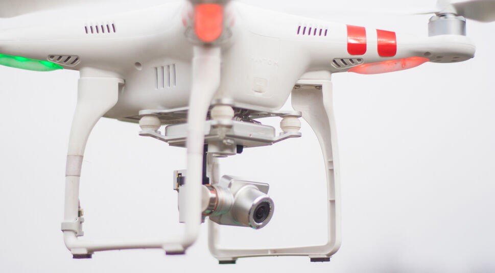

Ein wesentlicher Fortschritt dieser Phantom-Version im Vergleich zu seinen Vorgängern ist das Gimbal-System, ein 3-Achsen-Stabilisator, der die Kamera mit dem Flugobjekt verbindet. Dadurch bleiben die Aufnahmen weitestgehend ungestört von Flugirritationen, denn das Gimbal gleicht Bewegungen des Kopters während des Fluges aus. Außerdem ermöglicht es eine Neigung der Kamera auf -90° in der Vertikalen. Schwenkbewegungen mit der Kamera können über die Applikation auf dem Smartphone oder über das Gimbal Pitch Movement direkt durch Kippbewegungen der Fernbedienung gesteuert werden.
Da die DJI-Kamera direkt mit dem Gimbal-System verbunden und nicht austauschbar ist, kann sie nicht durch eine GoPro Hero 3+, die im Punkt 1080/60 mehr überzeugt, ersetzt werden. Und der ein oder andere wird vielleicht ein Mikrofon an der Kamera vermissen. Aus unserer Sicht ist der Verzicht darauf jedoch clever, da die Geräuschkulisse durch Propeller und Wind in der Höhe ohnehin alles Weitere übertönen würde.
