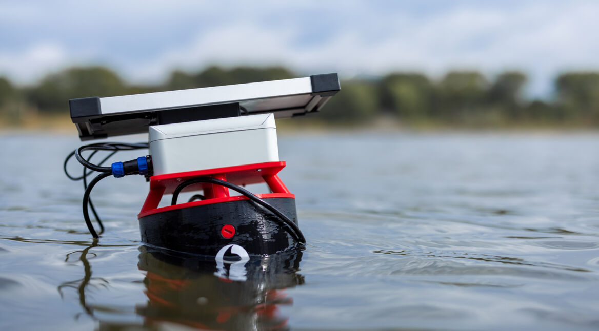

Chemikalien oder biologische Verunreinigungen können sich dramatisch auf die Tier- und Pflanzenwelt von Gewässern auswirken. Das Problem: Die ständige Überwachung der Wasserqualität kann bislang mit viel Aufwand und hohen Kosten verbunden sein. Im Bodensee bei Langenargen testet Vodafone deshalb jetzt eine smarte Boje, die mit energiesparender Technik automatisch die Wasserqualität kontrolliert. Die sogenannte "IoT HydroSense" überträgt ihre Daten besonders energieeffizient über das spezielle Maschinen-Netz Narrowband-IoT (NB-IoT) und bietet damit viele Vorteile.

Die IoT HydroSense ist für den Einsatz in stillen Gewässern konzipiert und vereinfacht die Wasser-Überwachung dank hochmoderner Technik. Integrierte Sensoren erfassen verschiedene Parameter wie die Wassertemperatur, den pH-Wert, die Leitfähigkeit, das Redoxpotential, den gelösten Sauerstoff und die Trübung. Die Ergebnisse werden aufgezeichnet, stündlich via Mobilfunk übertragen und in einem Dashboard übersichtlich visualisiert. Durch die kontinuierlichen Messungen lassen sich plötzliche Veränderung des Gewässers frühzeitig erkennen und entsprechende Präventivmaßnahmen ergreifen.

Kostengünstig ist die smarte Boje, weil das Gehäuse und der Schwimmkörper mit einem 3D-Drucker hergestellt sind. Durch ihre geringe Größe kann die Boje außerdem ohne großen Aufwand ins Wasser gelassen werden. Die autarke, umweltfreundliche Energieversorgung übernimmt ein integriertes Solarmodul. Für die effiziente Übertragung der Messergebnisse sorgt das Maschinen-Netz Narrowband IoT, das nur Strom verbraucht, wenn tatsächlich Daten fließen. Der spezielle Funkstandard ist eigens für die IoT-Vernetzung entwickelt und zeichnet sich durch eine hohe Reichweite sowie einen geringen Energiebedarf aus.
