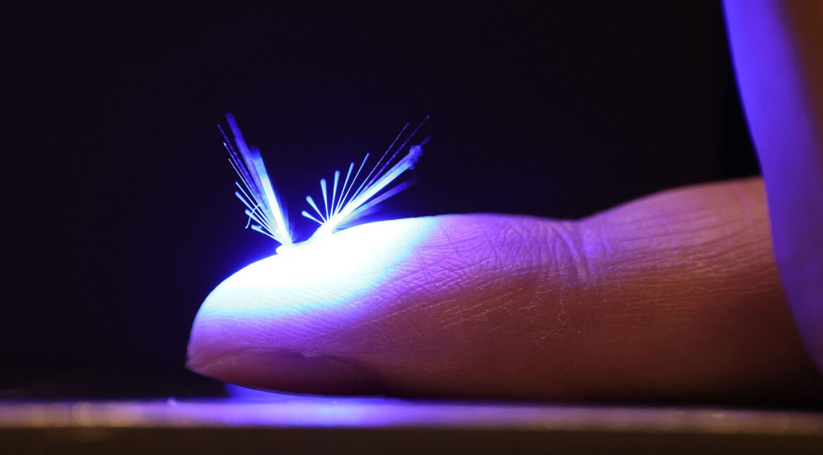

Forscher:innen der Universität Tampere haben feenartige Drohnen entwickelt, die so klein sind, dass sie ohne weiteres vom Wind durch die Lüfte getragen werden können. Sie bestehen aus einem reizempfindlichen Material und lassen sich mit Lichtimpulsen steuern.
Ein wenig erinnern die „Tinkerbell”-Roboter mit ihren weißen, fächerartigen Flügeln tatsächlich an kleine Feen. Das spiegelt sich auch in dem Projektnamen wider: FAIRY heißen die Polymer-Drohnen, was für Flying Aero-robots based on Light Responsive Materials Assembly steht, also fliegende Luftroboter auf Basis von lichtempfindlichen zusammengesetzten Materialien. Sie sind nur wenige Millimeter groß und wiegen nur 1,2 Milligramm. Entwickelt wurden sie an der finnischen Tampere Universität von der Light Robots Forschungsgruppe, geleitet von Hao Zeng.
FAIRY-Roboter aus smartem Material
Die kleinen Roboter sind aus einem Stoff gefertigt, der sich stimuli-responsive Polymer, oder auch Funktionspolymer nennt. Dabei handelt es sich um ein „smartes Material”, dass auf bestimmte Umweltreize, wie Temperatur, Chemikalien oder Licht reagiert.
Trifft Licht auf die kleinen Feen-Roboter, steigen sie eigenständig in die Luft und absolvieren so einen Flug. Mit Hilfe von Wind sollen sie auch sehr lange Strecken zurücklegen können. Laut dem Forschungsleiter Hao Zeng können sie so per Laserstrahlen oder LEDs gesteuert werden.
Können die Mini-Drohnen Nutzpflanzen bestäuben?
Eine mögliche Anwendung für die lichtempfindlichen Fluggeräte liegen für die Forschenden in der Agrikultur. Versetzt mit Pollen, könnten sie so über Felder geweht werden und bei der Bestäubung helfen.
