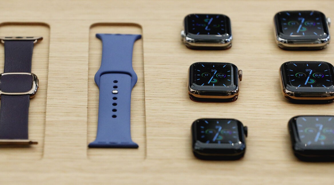

Das richtige Armband: Auf die Größe kommt es an
Es gibt ein paar Dinge zu beachten, wenn Du Dir ein neues Armband für Deine Apple Watch kaufst. Das fängt mit der richtigen Größe an. An eine 38-mm-Apple-Watch passen nicht nur die Armbänder für diese Größe, sondern auch solche für ein 40-mm-Gehäuse. Dasselbe gilt für 42 und 44 mm große Modelle der Apple Watch.
An die Apple Watch Series 4 und neuere Serien passen alle Armbänder, die für die Apple Watch (1. Generation) sowie die Modelle Apple Watch Series 1, 2 und 3 entworfen wurden – und natürlich alle Armbandmodelle, die speziell für die Apple Watches ab Generation 4 entwickelt wurden. Andersherum gilt das nicht immer.
