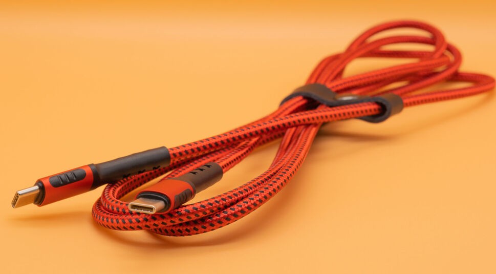

USB-C-Kabel
Alternativ kannst Du das MacBook, das nicht mehr angeht, mit einem zweiten, funktionierenden MacBook verbinden. Das defekte Notebook startet dann mit dem System auf der Festplatte des funktionierenden. Das klingt abenteuerlich, ist aber gar nicht so kompliziert – vorausgesetzt, Du hast die passenden Kabel zur Hand. Ältere Modelle lassen sich per Thunderbolt miteinander verbinden, bei neueren MacBooks funktioniert es über die USB-C-Anschlüsse. Setze auf hochwertige Kabel und stelle sicher, dass Du an beiden MacBooks Anschlüsse verwendest, die das Thunderbolt-3-Protokoll unterstützen.
Eine Übersicht über die Anschlüsse der verschiedenen Geräte gibt es hier bei Apple.
MacBook mit einem zweiten MacBook starten:
  1. Verbinde beide MacBooks mit einem Thunderbolt- bzw. USB-C-Kabel.
  2. Halte die Taste T gedrückt, während Du den funktionierenden Mac einschaltest.
  3. Halte die Taste alt (Wahltaste) gedrückt, während Du den defekten Mac startest.
  4. Auf dem defekten Mac sollte ein Auswahlbildschirm angezeigt werden.
  5. Wähle die interne Festplatte des funktionierenden Macs als Startvolume aus.
  6. Das zuvor defekte Notebook sollte nun normal starten.
  7. Nutze die Analysetools, um zu überprüfen, warum Dein MacBook nicht mehr anging.
