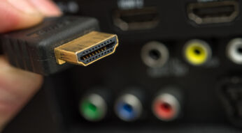

Der Komfort von kabellosen Verbindungen hat in unseren Alltag fast überall Einzug gehalten: Drahtloses Internet per WLAN, Musik oder Licht auf Zuruf per Smarthome-System. Wer aber einen Monitor, Beamer oder Fernseher mit einer Abspielquelle verbinden möchte, hat dann doch wieder ein Kabel in der Hand. Denn HDMI, kurz für High-Definition Multimedia Interface, setzt standardmäßig immer noch auf eine kabelgebundene Übertragung. Es gibt jedoch kabellose Alternativen, die wir uns für Dich einmal angesehen haben.
