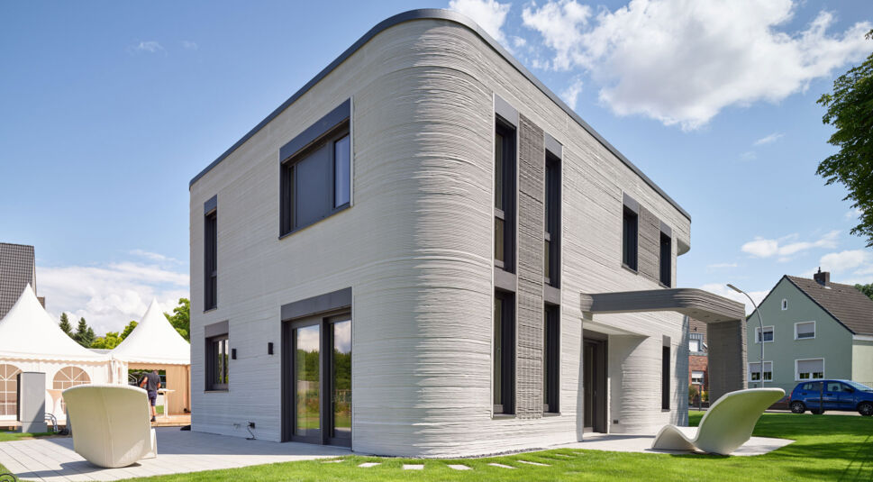

3D-Druck-Haus in Beckum zeigt, was die Bautechnik kann

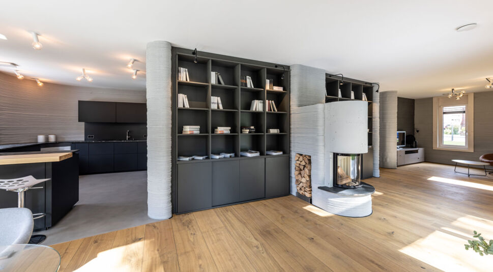

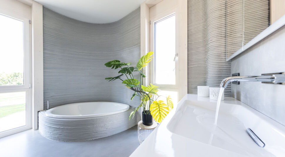

Bei dem 3D-Druck Haus in Beckum stammen nicht nur die geschwungenen Wände und Grundmauern aus dem Beton-Drucker, sondern fast alle fest verbauten Komponenten wie Kanäle und Schächte, der Kamin und sogar die Badewanne. Das Vorzeigeprojekt des Architekturbüros Mense-Korte verdeutlicht die Gestaltungsfreiheit als auch einige wirtschaftliche Vorteile beim Hausbau in 3D: Durch die computergestützte Planung und Umsetzung wird der Bauprozess erheblich beschleunigt, was die Kosten dafür minimiert. Der zweistöckige Prototyp für Beckum war in acht Monaten fertig. Durch die Weiterentwicklung der Technologie soll sich die Bauzeit perspektivisch auf nur noch fünf Monate verkürzen.
Das gedruckte 3D-Haus in Beckum will auch in Sachen Nachhaltigkeit punkten: Das Gebäude ist nach Angaben von Architekt Korte am Ende seines Lebenszyklus nahezu komplett recycelbar. In Kombination mit Smart-Home-Technologien und einem cleveren Heizsystem ist ein energieeffizientes Haus entstanden.
