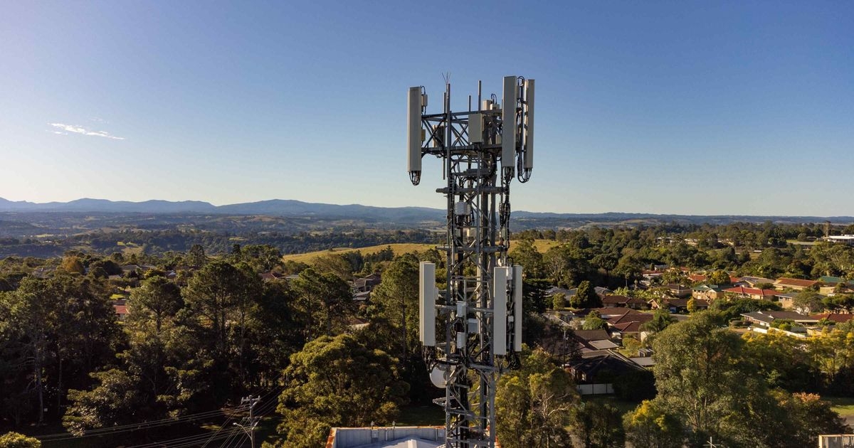

Weil niedrige Frequenzen im 700er- und 800er-Bereich wie oben beschrieben eine höhere Reichweite haben und besser in Gebäuden zu empfangen sind, sind sie ideal für die Breitbandversorgung von Bürohäusern und Privathaushalten, beispielsweise per GigaCube.
Zugleich werden diese Frequenzbänder bevorzugt für eine möglichst flächendeckende Erschließung des ländlichen Raums genutzt. Umgekehrt werden die Frequenzbänder im 1.800er und 2.600er Bereich vor allem für kleinere Zellen in Ballungsgebieten verwendet, wo es sehr viele Nutzer:innen auf kleinster Fläche gibt. Dort wird somit viel Bandbreite benötigt, aber keine so große Reichweite.
