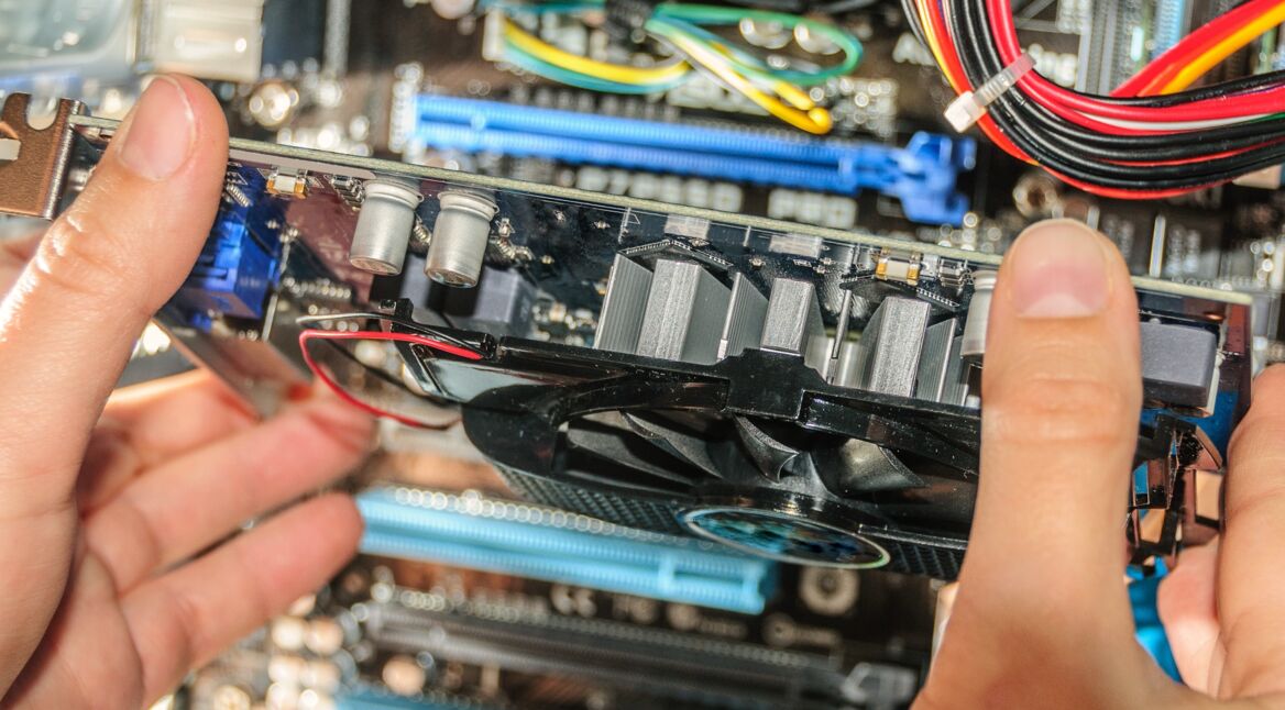

Sollte die Grafikkarte eindeutig zu heiß werden oder es lässt sich ohnehin schon massig Staub erkennen, dann gibt es einige Grundlagen zu beachten.
Wie immer bei elektronischen Geräten gilt der Grundsatz: Trenne den Rechner zunächst vom Stromkreislauf. Trenne auch den Monitor und andere Peripheriegeräte vom PC. Um besser an Lüfter und Co. heranzukommen, empfiehlt es sich überdies, die Grafikkarte auszubauen. Falls Du Dir das nicht zutraust, ist es wohl besser, sich an einen Fachmann zu wenden.
Wie eingangs erwähnt, entfernst Du groben Staub am besten mit einem Föhn im Kaltluft-Modus. Bei hartnäckigerem Schmutz bietet sich anderes Werkzeug an:
  • Ein weicher Pinsel, wobei sich die Borsten mancher Pinsel statisch aufladen können. Sicherheitshalber bietet der Fachhandel auch antistatische Modelle.
  • Wattestäbchen für schlecht erreichbare Stellen, etwa im Lüfter oder zwischen den Kühl-Lamellen.
  • Ein antistatisches Tuch, um Flächen grob zu reinigen.
  • Sollte sich neben Staub auch anderer, schwer entfernbarer Schmutz auf der Grafikkarte befinden, dann kommen Alkohol und destilliertes Wasser infrage, die Du in geringer Menge auf die oben genannten Hilfsmittel verteilst. Bevor Du alles wieder in Betrieb nimmst, sollte sich aber keine Flüssigkeit mehr auf der Oberfläche befinden.
Wenn Du ganz gründlich vorgehen möchtest, dann schraube die Grafikkarte auseinander und reinige die Einzelteile Stück für Stück. Du solltest allerdings bereits entsprechende Erfahrung mitbringen. Der Aufwand lohnt zudem oft nur dann, wenn die Grafikkarte kaum noch anständig läuft und daher kurz vorm Hitzetod steht. Bei jüngeren Modellen erlischt andernfalls die Garantie. Auf Verdacht aufzuschrauben ist, überdies nicht nötig.
