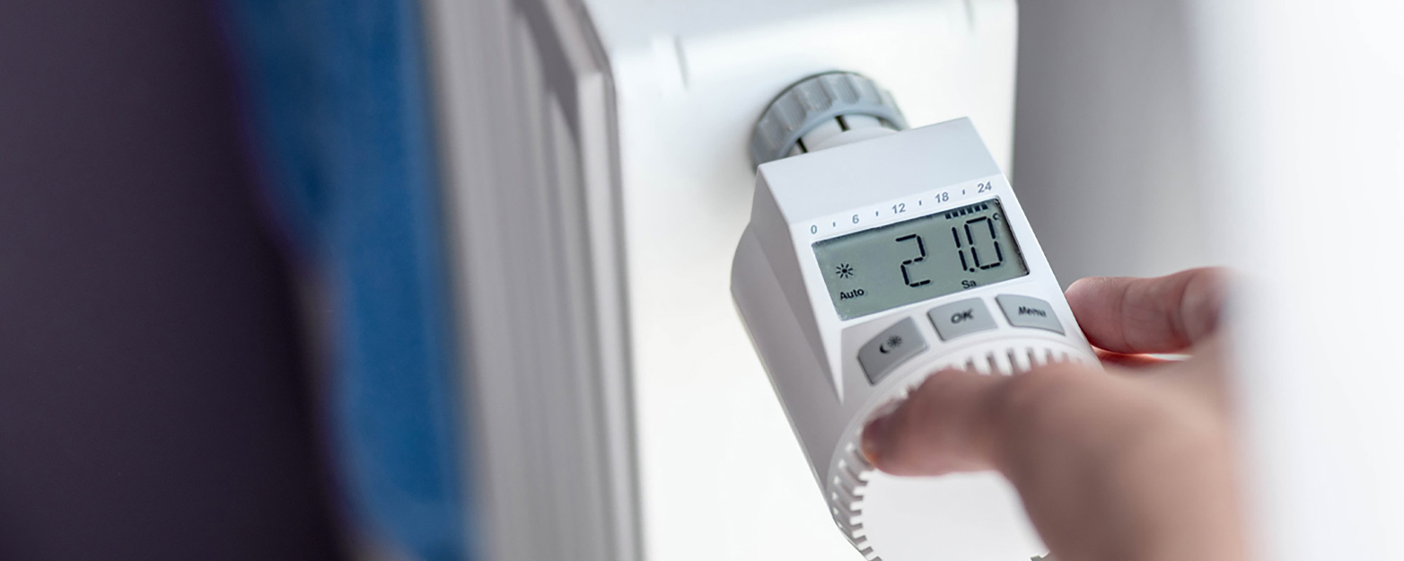

  1. Raumtemperatur bedarfsgerecht einstellen: Bewohner können die Raumtemperatur an Tageszeit und Nutzung anpassen und sie beispielsweise nachts absenken. Eine geringere Raumtemperatur kann dazu beitragen, den Energieverbrauch erheblich zu reduzieren.
