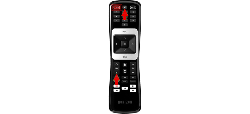

Schalt Dein Fernsehgerät und Dein Horizon HD Receiver/Recorder ein.
Drück und halt die Lautstärke-Taste und die Taste Quelle bis die TV-Taste oben links auf der Fernbedienung zweimal blinkt.
Gib jetzt mit den Zahlentasten den Herstellercode Deines Fernsehgeräts ein.
Die TV-Taste blinkt zwei Mal zur Bestätigung.
Richte die Fernbedienung auf Dein Fernsehgerät.
Drück und halt die TV-Taste, bis sich der Bildschirm ausschaltet.
Zum Speichern drück und halt die Lautstärke-Taste und die Taste Quelle bis die TV-Taste oben links auf der Fernbedienung zweimal blinkt.
Deine Horizon HD Receiver/Recorder-Fernbedienung ist jetzt einsatzbereit.

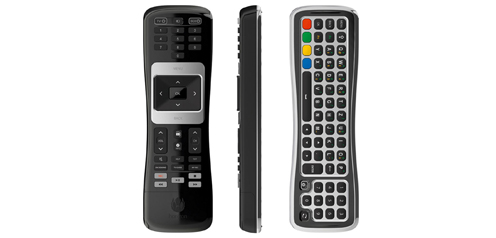

Gerät verstehen
Fernbedienung Vorderseite
Tastenfunktionen
Bei der Horizon Fernbedienung sind sowohl Vorder- als auch Rückseite mit Bedientasten ausgestattet. Dies ermöglicht neben den üblichen Funktionen z.B. auch unkomplizierte Texteingabe.

Fernbedienung mit dem Fernseher verbinden:
Möchtest Du Funktionen Deines Fernsehers wie TV EIN/AUS oder die Lautstärke ebenfalls über die Horizon-Fernbedienung steuern, konfigurier diese in wenigen Schritten:
  1. Wähl den Markencode Deines TV-Geräts aus. Sollte Dein Fernsehmodell hier nicht aufgeführt sein, findest Du eine vollständige Codeliste in der Horizon-Bedienungsanleitung.
  2. Schalte Dein TV-Gerät ein.
  3. Um den Pairing-Modus zu aktivieren, halt die Taste Vol und die Source-Taste gleichzeitig gedrückt bis die Taste TV rot leuchtet.
  4. Gib den 4-stelligen Markencode Deines TV-Geräts ein.
  5. Drück die Taste TV und halt die Taste gedrückt bis sich Dein TV-Gerät ausschaltet. Lass die TV Taste los (Taste TV blinkt langsam).
  6. Kontrollier, ob das Pairing erfolgreich war, indem Du Dein TV-Gerät über die Taste TV einschaltest und die anderen Funktionen (Lautstärke, Source, Stumm schalten) durch kurzes Drücken ausprobierst. Sollte eine Taste nicht funktionieren, halt diese länger als 5 Sekunden gedrückt bis sich die gewünschte Reaktion zeigt.
    Gut zu wissen: Wenn 20 Sekunden lang keine Taste gedrückt wird, wird der Pairing-Modus automatisch abgebrochen, ohne die Einstellungen zu speichern.
  7. Um den Code zu speichern, halt die Taste Vol und die Source-Taste gleichzeitig gedrückt bis die Taste TV 3-mal rot aufleuchtet.

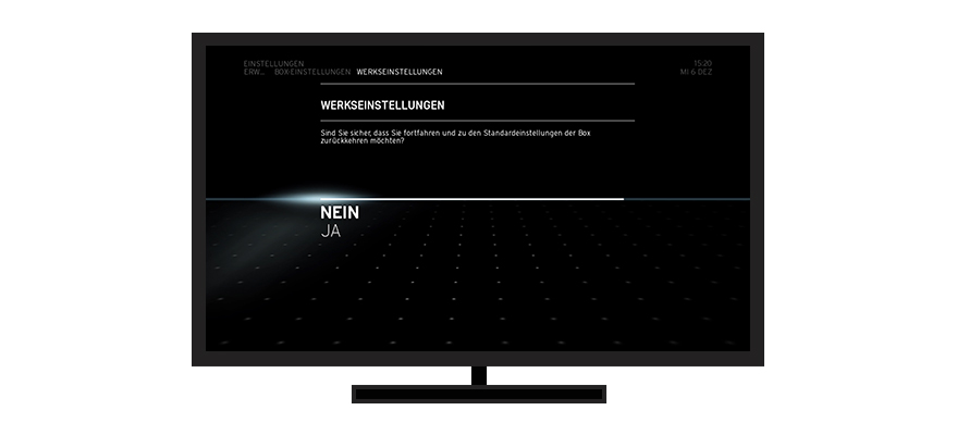

Fernbedienung zurücksetzen:
Wenn Du irrtümlicherweise einen falschen TV-Code auf Deiner Fernbedienung eingegeben hast, kannst Du Deine Fernbedienung folgendermaßen zurücksetzen: Drück auf der Rückseite (Tastatur) gleichzeitig und etwa fünf Sekunden lang die grüne Taste, die Zifferntaste 0 und die Taste Backspace. Dies setzt die Fernbedienung auf die Werkseinstellungen zurück. Bitte führ nun erneut die Kopplung durch, um Deinen Fernseher mit Deiner Horizon-Fernbedienung steuern zu können.

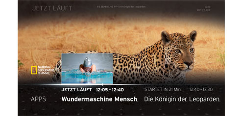

Infobalken
Wenn Du auf einen Sender schaltest, öffnet sich der Infobalken. Du siehst auf einen Blick Titel und Sendezeiten der aktuellen und nachfolgenden Sendung. Am Fortschrittsbalken erkennst Du, wie lange die Sendung bereits läuft.
Doch der Infobalken bietet noch mehr als das
Nutz die Tasten < >, um Infos über das zukünftige TV Programm zu bekommen. Du willst das Programm auf anderen Sendern einsehen, ohne auf diese zu wechseln? Dann nutz die Pfeiltasten. Öffne mit OK das Aktionsmenü der jeweils ausgewählten Sendung, um diese von Anfang an zu starten, zur Aufnahme zu programmieren oder weitere Infos zur Sendung abzurufen.
Tipp: Bei laufendem Fernsehprogramm kannst Du den Infobalken jederzeit durch Drücken der BACK-Taste öffnen.
Tipp: Wenn sich der Infobalken zu schnell von selbst schließt, kannst Du unter MENÜ > OPTIONEN > MEINE EINSTELLUNGEN > ANZEIGE INFOBALKEN eine längere Anzeigedauer einstellen.

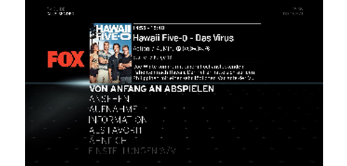

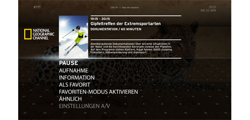

Aktionsmenü
Du willst mehr Infos über eine Sendung abrufen, eine Aufnahme programmieren oder Dir Untertitel anzeigen lassen? All das geht über das Aktionsmenü. Dieses Menü erreichst Du, indem Du im TV Guide oder im Infobalken eine Sendung mit OK auswählst.
  • VON ANFANG AN ABSPIELEN: Starte eine laufende Sendung von vorne (sofern vom Sender unterstützt)
  • AUFNAHME: Programmiere eine Einzel- oder Serienaufnahme.
  • INFORMATION: Weiterführende Infos zur ausgewählten Sendung.
  • ÄHNLICH: Lassen Dir ähnliche Inhalte anzeigen.
  • EINSTELLUNGEN A/V: Schalte Untertitel an, wähl eine andere Audiosprache oder aktivere die Audiodeskription (sofern vom Sender unterstützt).
  • ALS FAVORIT / FAVORIT ENTFERNEN: Füg den aktuell ausgewählten Sender Deiner Favoritenliste hinzu oder entferne ihn aus dieser.
  • FAVORITENMODUS AKTIVIEREN / DEAKTIVIEREN: Leg fest, ob Deine Senderliste nur Favoritensender anzeigen soll oder alle Sender.

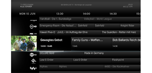

EPG
Der TV Guide Deiner Horizon Box, die digitale Programmzeitschrift, bietet Dir einen umfangreichen Überblick über das TV Programm der nächsten Tage. Öffne ihn über das Hauptmenü oder direkt mit der EPG-Taste auf der Fernbedienung. Je nachdem, ob der Favoritenmodus aktiv ist oder nicht, werden Dir nur Deine Favoritensender oder alle Sender angezeigt.
Navigation im TV Guide
Beweg dich innerhalb des TV Guides mit den Pfeiltasten. Um weitere Infos über eine Sendung abzurufen, sie zur Aufnahme zu programmieren oder von Anfang an abzuspielen, drück OK.
Sendungen, die zur Aufnahme programmiert sind, sind mit einem roten Kreis gekennzeichnet. Laufende Sendungen, die Du von Anfang an abspielen kannst, erkennst Du am RESTART-TV-Symbol.
Tipp 1: Bei Bedarf kannst Du das Zeitraster des TV Guides unter MENU-Taste > OPTIONEN > MEINE EINSTELLUNGEN > ZEITRASTER TV PROGRAMM nach Deinen Wünschen einstellen.
Tipp 2: Du willst das TV Programm durchforsten und parallel dazu weiter fernsehen? Dann nutz dazu doch Horizon Go.
Anzeigen des Programms eines einzelnen Senders
Für eine übersichtliche Darstellung des Programms eines einzelnen Senders, drück die MENU-Taste und wähl dort TV GUIDE > EINZELNER SENDER.
Laufende Sendungen nach Genre filtern
Du bist gezielt auf der Suche nach aktuell laufenden Sendungen eines bestimmte Genres, z.B. nach Kinderprogramm? Kein Problem: Öffne mit der MENU-Taste das Hauptmenü, wähl TV GUIDE > NACH GENRE und wähl das gewünschte Genre aus.
  1. Tageweise springen können Sie mit den RW (<<) und FFW (>>) Tasten. Symbole verwenden)
  2. Nutzen Sie die P?/? Tasten, um den TV Guide seitenweise durchzuschauen.
  3. Mit den Nummerntasten können Sie direkt zu einem bestimmten Sender springen.

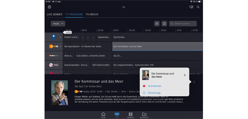

Eine laufende Sendung aufnehmen
Nimm eine laufende Sendung auf, indem du die REC-Taste auf Deiner Fernbedienung drückst und dann im Aktionsmenü die Aufnahme bestätigst. Sofern es sich um eine wiederkehrende Sendung handelt, gib bitte noch an, ob Du nur diese Folge DIESE FOLGE oder alle Folgen der Staffel aufnehmen willst DIESE STAFFEL.
Eine Sendung zur Aufnahme programmieren
Ein bequemer Weg, die Sendung zu finden, die Du aufnehmen willst, ist die Suchfunktion. Alternativ kannst Du die Sendung auch über den TV Guide finden. Drück dazu die EPG-Taste auf Deiner Fernbedienung. Um schnell zwischen den Tagen im TV Guide wechseln zu können, nutz die << >> Tasten. Sobald Du die Sendung gefunden hast, öffne mit OK das Aktionsmenü. Wähl AUFNAHME und entscheide dann bei wiederkehrenden Sendungen, ob Du nur die gewählte Folge aufnehmen willst DIESE FOLGE oder alle Folgen der Staffel DIESE STAFFEL.
Tipp: In den Einstellungen kannst Du festlegen, ob die Folgen einer Staffel nur auf einem Sender aufgenommen werden sollen, oder ob auch Ausstrahlungen auf anderen Sendern berücksichtigt werden sollen. Triff bei Bedarf Deine Auswahl unter:  MENÜ > OPTIONEN > MEINE EINSTELLUNGEN > SERIEN-AUFNAHME.
Tipp: Bei Bedarf kannst Du die Puffer-Zeiten vor und nach einer Aufnahme anpassen: MENÜ > OPTIONEN > MEINE EINSTELLUNGEN > PUFFER VOR / NACH SENDUNG

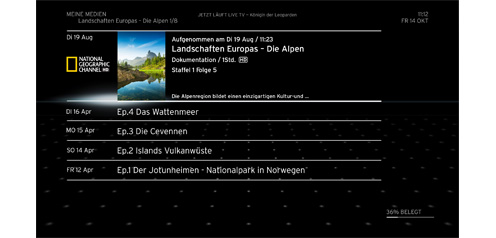

Aufnahmen wiedergeben
Deine Aufnahmen findest Du unter MEDIEN im Hauptmenü oder ganz einfach, indem Du die Taste AUFNAHMEN auf Deiner Fernbedienung drückst.
Mit FFW und RW-Tasten kannst Du durch das Programm spulen. Durch mehrfaches Drücken variierst Du die Spulgeschwindigkeit. Größere Sprünge machst Du mit den Pfeiltasten.

Festplattenspeicher verwalten und Aufnahmen löschen
Du hast eine Sendung angesehen und möchtest sie nicht aufbewahren? Lösch sie nach dem Anschauen im Aktionsmenü über Eintrag: LÖSCHEN.
Die Festplatte Deiner Horizon Box wird langsam zu voll? Dann ruf Deine Aufnahmeliste per Druck auf die AUFNAHMEN-Taste auf. Wähl die Sendungen, die Du nicht mehr brauchst und lösch diese.
Tipp: Wenn Du Dir die manuelle Arbeit sparen willst, kannst Du Deine Horizon Box auch so einstellen, dass sehr alte Aufnahmen automatisch gelöscht werden, sobald die Festplattenkapazität an ihre Grenzen stößt. Die Funktion kannst Du unter: MENU-Taste > OPTIONEN > MEINE EINSTELLUNGEN > SPEICHERMANAGEMENT > AUTOMATISCH aktivieren.
Geplante Aufnahmen ansehen und verwalten
Du willst wissen, welche Sendungen Du zur Aufnahme vorgesehen hast oder eine Sendung nicht länger aufnehmen? Nutz dafür den PLANER. Du findest ihn unter: MENU-Taste > MEDIEN > PLANER.

  2. Wähl die Sendernummer 997 Deines Horizon HD Recorders, um Netflix zu starten.
    Tipp: Du kannst Netflix mit der Sendernummer 997 auch mit in Deine Favoritenliste aufnehmen.
  3. Über den Infobalken: Drück die BACK-Taste im laufenden TV- Programm und wechsle dann nach links auf APPS (bei den meisten Sendern verfügbar).

Horizon HD Receiver/Recorder Optionen wählen Box-Einstellungen Werkseinstellungen Geräte PIN Werkseinstellungen bestätigen Einstellungen beibehalten Ja Rest und Neustart
Schritt von
Diese Schritt-für-Schritt-Anleitung unterstützt Dich bei der Ausführung eines Werksreset Deines Horizon HD Receiver/Recorder.
Drück die Menütaste.
Scroll nach links.
Wähl OPTIONEN.
Wähl ERWEITERTE EINSTELLUNGEN und drück die OK-Taste.
Wähl BOX-EINSTELLUNGEN und drück die OK-Taste.
Wähl WERKSEINSTELLUNGEN und drück die OK-Taste.
Gib den Geräte-PIN ein.
Wähl BESTÄTIGEN und drück die OK-Taste.
Wähl JA und drück die OK-Taste.
Wähl eine Option, in diesem Fall EINSTELLUNGEN BEIBEHALTEN.
Drück die OK-Taste.
Der Horizon HD Receiver/Recorder führt automatisch einen Reset und Neustart durch.

Aufnahmen unterwegs
Mit der Aufnahmefunktion kannst Du per App oder auf der Webseite www.horizon.tv Aufnahmen auf Deinem Horizon HD Recorder planen. Die Funktion funktioniert sowohl im Vodafone Kabelnetzwerk als auch in Fremdnetzen (Fremdanbieter/Mobilfunknetze).
Wähl in Horizon Go unter TV >TV PROGRAMM eine Sendung aus. Drück auf AUFNEHMEN. Eine Verbindung zu Deiner Box wird hergestellt. Anschließend bekommst Du eine Bestätigung, dass Deine Aufnahme programmiert wurde.
Programmierte Aufnahmen sind im TV PROGRAMM mit einem roten Punkt markiert.
Voraussetzung: Dein Horizon HD Recorder muss in Deinem Horizon Go Account registriert sein. Füg Deine Box in Horizon GO unter EINSTELLUNGEN > MEINE TV BOXEN hinzu.
Für die Programmierung einer Aufnahmen muss Dein Horizon HD Recorder im Standby-Verbrauch HÖHER befinden.

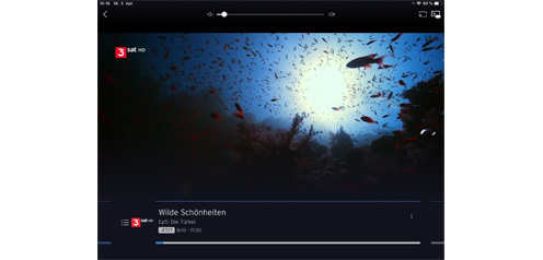

Horizon live 3 sat
LIVE-TV
Mit Live-TV-Streaming für mehr als 160 TV-Sender bietet Horizon Go eines der Top Angebote für Live-TV Streaming auf PCs, Smartphones oder Laptops.
Abhängig von dem gebuchten TV-Paket kannst Du mit Horizon Go auf Deinem PC, Smartphone oder Tablet die öffentlich-rechtlichen und privaten Fernsehsender und die Vodafone Pay-TV Sender sehen - vielen davon in HD und mit Originalton.
Die Videoqualität ist abhängig von der Internetverbindung und wird automatisch angepasst, um Ihnen das bestmögliche Erlebnis zu bieten.
Aufgrund von Lizenzrechten, können einige TV-Sender nur innerhalb des Vodafone Kabelnetzwerks - zuhause oder per Vodafone Wifi Spot - genutzt werden oder nicht auf Horizon Go angeboten werden.
TV PROGRAMM (TV-GUIDE)
Mit so einer großen Auswahl an TV-Sendern kann der Überblick schnell verloren gehen. Deswegen bietet Horizon Go einen übersichtlichen und intuitiven TV-Guide, wo Du alle aktuellen und zukünftigen Programmen findest. Öffne dazu TV > TV PROGRAMM. Hier kannst Du ebenfalls eine Erinnerung oder eine Aufnahme auf Deinem Horizon HD Recorder programmieren - dies funktioniert auch, wenn Du nicht zuhause bist.
Du willst im TV PROGRAMM von Horizon Go nur Deine Lieblingssender sehen? Dann wähl auf Horizon Go in EINSTELLUNGEN > MEINE TV-SENDER. Dort kannst Du bequem Sender aus Deinem TV-Guide hinzufügen und entfernen.
Gut zu wissen: Zwischen dem TV-Signal auf Deiner Box und dem TV-Signal bei Horizon Go gibt es eine kleiner Verzögerung von 20 bis 45 Sekunden.

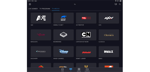

TV-Archiv
Sender-Mediatheken auf Horizon Go (TV-ARCHIV)
Horizon Go bietet TV-Sendungen nicht nur als Live-TV-Streaming an, sondern auch TV-Sendungen auf Abruf. Das kostenlose Angebot der Sender-Mediatheken findest Du in Horizon Go unter TV > TV ARCHIV. Abhängig von dem gebuchten Paketen, stehen mehr als 30 TV-Sender mit einer Sender-Mediathek zur Verfügung.
Mit Horizon Go Free ist die Nutzung der Sender-Mediatheken auf das Vodafone Kabelnetzwerk begrenzt. Mit der Zubuchoption Horizon Go kannst Du die Sender-Mediatheken auch mit einer Internet- und Mobilfunkverbindung anderen Anbieter nutzen.

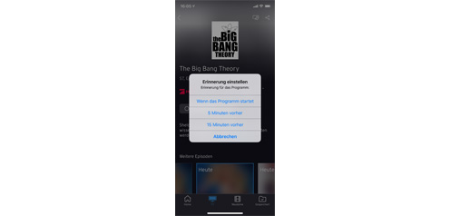

TV-Erinnerungen
Mit der Erinnerungsfunktion erinnert Dich die Horizon Go App an Dein TV-Programm.
Wähl in Horizon Go unter dem Menüpunkt TV > TV PROGRAMM eine Sendung aus. Klick auf das WECKER-Symbol. Anschließend kannst Du zwischen ERINNERUNG oder MEIN KALENDER wählen. Bei einer ERINNERUNG bekommst Du einen Hinweis, dass das Programm startet. Du kannst wählen, ob Du einen Hinweis beim Start des Programmes oder 5, 15 oder 30 Minuten bevor das Programm beginnt erhalten willst. Um eine Erinnerung zu erhalten, musst Du das der App erlauben, Dir Mitteilungen zu senden.  Bei der Auswahl MEIN KALENDER kannst Du einen Kalendereintrag auf Deinem Endgerät einstellen.
Im TV PROGRAMM erkennst Du Sendungen mit aktivierter Erinnerungfunktion an dem Wecker-Symbol.
Die Erinnerung kannst Du deaktivieren, indem Du die Sendung erneut auswählst und auf das WECKER-Symbol klickst. Dann wähl ERINNERUNG aus.
Gut zu wissen: Die Funktion steht nur in der App von Horizon Go zur Verfügung.

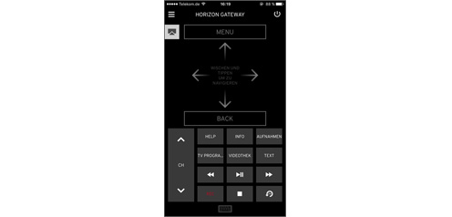

Horizon Go als Fernbedienung
Horizon Go als Fernbedienung für Horizon HD Recorder & Receiver.
Die Horizon Go App kann als virtuelle Fernbedienung für Deine Horizon Box genutzt werden. Voraussetzung ist, dass beide Geräte sich im selben Heimnetzwerk/WLAN befinden.
Zur Nutzung der Horizon Go App als Fernbedienung drück in der App oben rechts auf das Fernbedienungs-Smybol. Die App findet Deine Horizon Box automatisch und wird die Fernbedienungsfunktion anbieten. Wähl Deine Box aus. Anschließend wird Dir eine virtuelle Fernbedienung angezeigt.
Wenn Deine Horizon Box nicht angezeigt wird oder der Name der Box ausgegraut angezeigt wird, prüf die Netzwerkverbindung.
Wenn die App Deine Box erkennt: Prüf in der App unter EINSTELLUNGEN > MEINE TV-BOXEN, ob alle Funktionen aktiv sind.
Ist Dein Smartphone oder Tablet mit dem selben WLAN wie die Box verbunden oder ist Dein Smartphone oder Tablet direkt mit dem WLAN auf der Box verbunden?
Wenn Du ein externes Modem benutzen, z.B. die Vodafone Connect Box, prüf bitte, ob die Horizon Box richtig mit dem Modem verbunden und konfiguiert ist. Prüf bitte die Einstellungen auf Deiner Horizon Box unter OPTIONEN > NETZWERK EINRICHTEN >HEIMNETZWERK-MODUS > VERBUNDEN.
