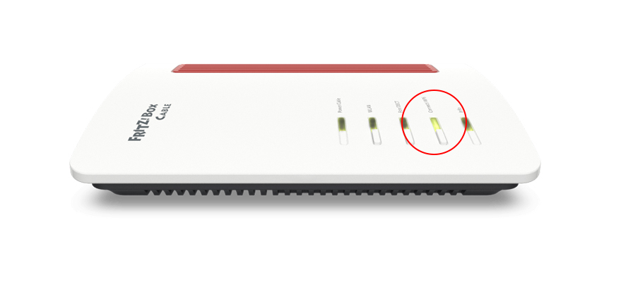

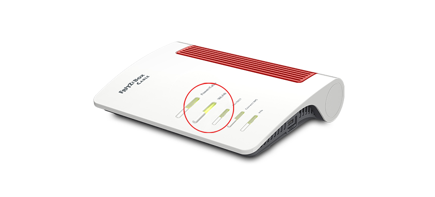

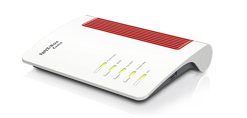

FRITZ!Box 6660 LEDs
LED Beschreibung
Power / Cable
LED-Anzeige leuchtet bei Internetverbindung.
LED-Anzeige blinkt, wenn die Internetverbindung unterbrochen ist.
WLAN WLAN-Anzeige leuchtet, wenn WLAN an ist.
Fon/DECT
LED-Anzeige leuchtet bei einem Telefonat.
LED-Anzeige blinkt bei Sprachnachrichten im Netz.
Connect/WPS
Connect/WPS-Anzeige blinkt während ein WLAN- oder DECT-Gerät angemeldet wird.
Info
Info-Anzeige blinkt bei Nachrichten auf dem FRITZ!Box-Anrufbeantworter (einstellbar)
Info-Anzeige leuchtet rot bei wichtiger Nachricht auf http://fritz.box

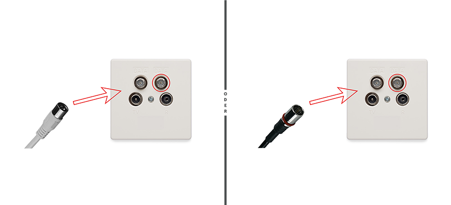

Steck oder schraub den Multimedia-Dosenaufsatz auf Deine Kabel-Dose.
Je nach Bundesland kann der Dosenaufsatz anders aussehen.

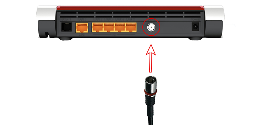

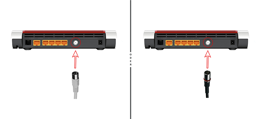

Steck das Anschlusskabel auf den Data-Anschluss des Dosenaufsatzes.
Je nach Bundesland, kann das Anschlusskabel schwarz oder weiß sein.
Gut zu wissen: Du kannst alle Kabel aufstecken - auch, wenn es ein Schraubgewinde gibt.

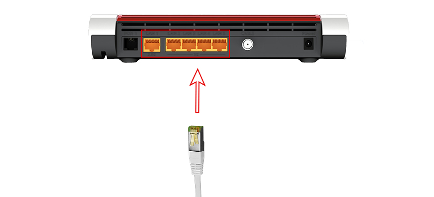

Verbinde das andere Ende des Anschlusskabels mit dem Gewindeanschluss Deiner HomeBox FRITZ!Box.

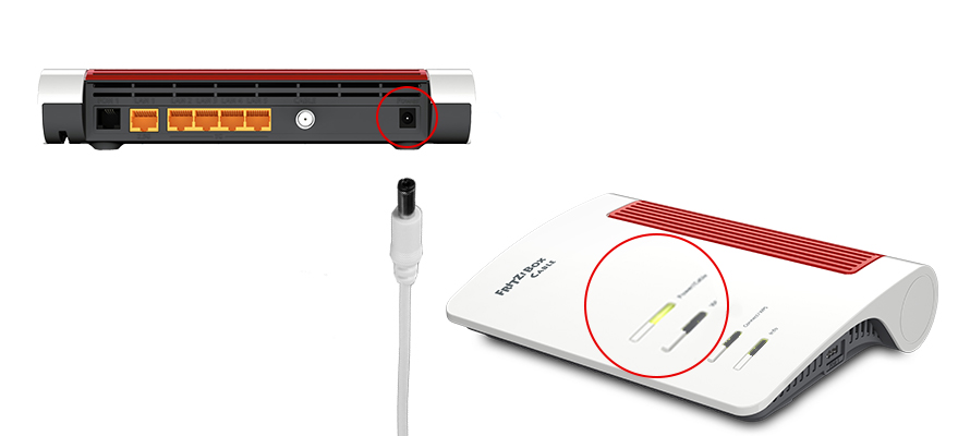

Steck den Netzstecker in Deine HomeBox FRITZ!Box.
Schließ das Netzteil an den Strom an.
Prüf, ob Deine HomeBox FRITZ!Box Strom hat. Die Power/Cable-LED leuchtet.

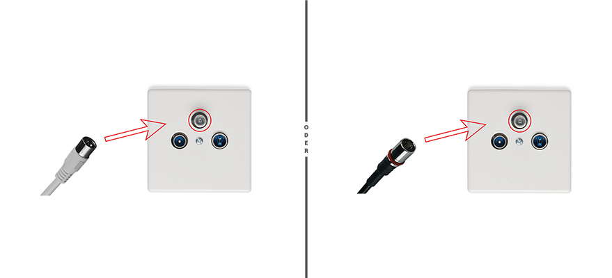

Steck das Anschlusskabel auf den Data-Anschluss Deiner Kabel-Dose.

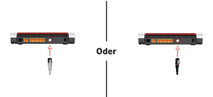

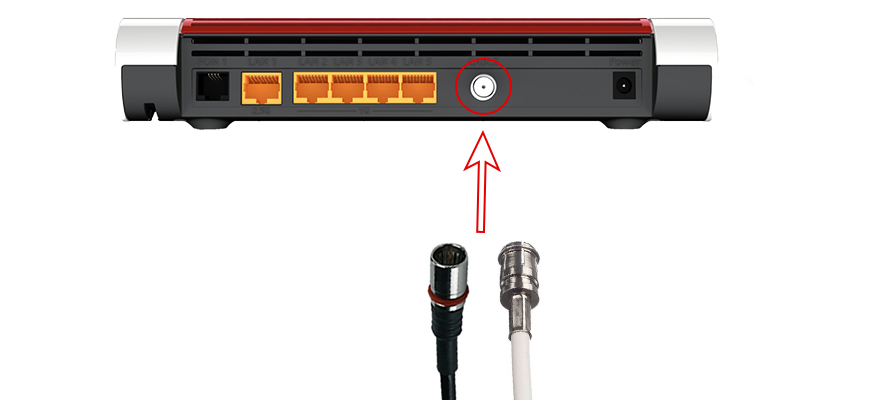

Steck das abgewinkelte Ende des Wisi-Click-Kabels in den Data-Anschluss Deiner Kabel-Dose.

Verbinde das andere Ende des Wisi-Click-Kabels mit dem Gewindeanschluss Deiner HomeBox FRITZ!Box.

3-Loch-Kabel-Dose
Wisi-Click-Kabel-Dose
Gut zu wissen: Je nach Bundesland, kann das Anschlusskabel schwarz oder weiß sein.

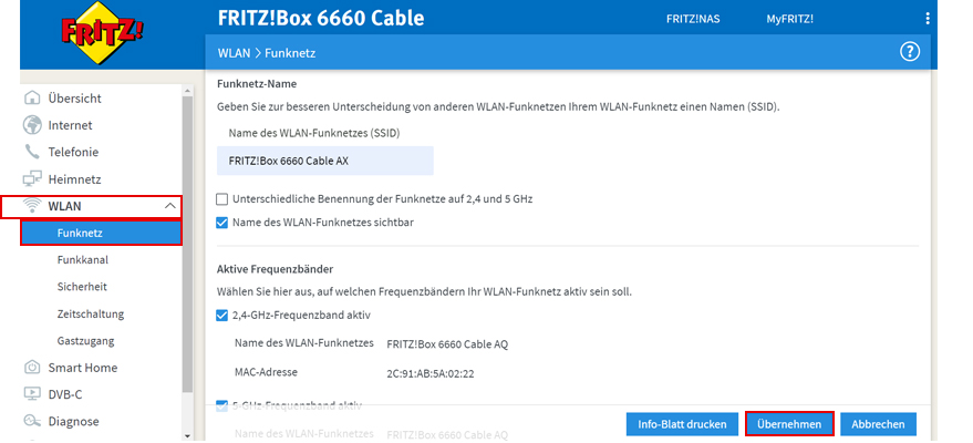

Stell eine WLAN-Verbindung her.
Mach das WLAN auf Deinem Gerät an. Wie das geht, findest Du in der Bedienungsanleitung Deines Geräts.
Den Netzwerknamen oder SSID findest Du in Deinen Unterlagen, sowie auf der Unterseite Deiner HomeBox FRITZ!Box. Dort findest Du auch das WLAN-Kennwort.
Gib nun das WLAN-Kennwort ein.
Das findest Du auf der Unterseite Deiner HomeBox FRITZ!Box. Und in der Verpackung.

Steck das LAN-Kabel in einen der Netzwerkanschlüsse auf der Rückseite Deiner HomeBox FRITZ!Box (LAN 1-5).
Steck das andere Ende des LAN-Kabels in Deinen Computer.
Teste jetzt die Internetverbindung auf Deinem Computer.

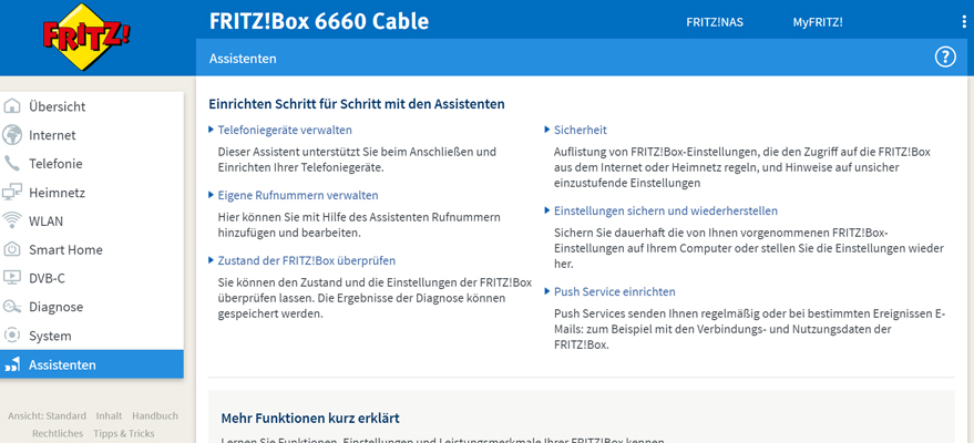

Weitere Einstellungen auf der Benutzeroberfläche
Öffne an Deinem Computer ein Browser-Fenster.
Gib in das URL-Eingabefeld die Adresse: http://fritz.box oder http://192.168.178.1 ein.
Wähl in den Ländereinstellungen Deutschland aus.
Klick dann auf Weiter.
Stimm jetzt der Datenschutzerklärung zu.
Klick auf OK. Danach wirst Du zur Benutzeroberfläche weitergeleitet.

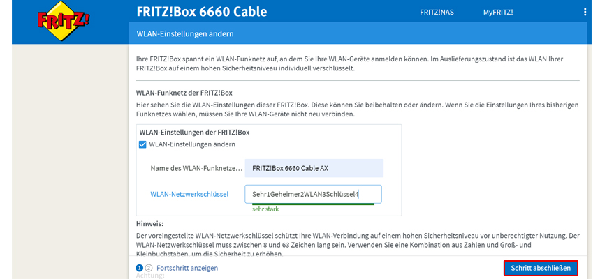

Im nächsten Schritt hast Du die Möglichkeit das WLAN individuell einzustellen.
Aktiviere dafür das Kästchen WLAN-Einstellungen ändern. Klick auf Schritt abschließen.

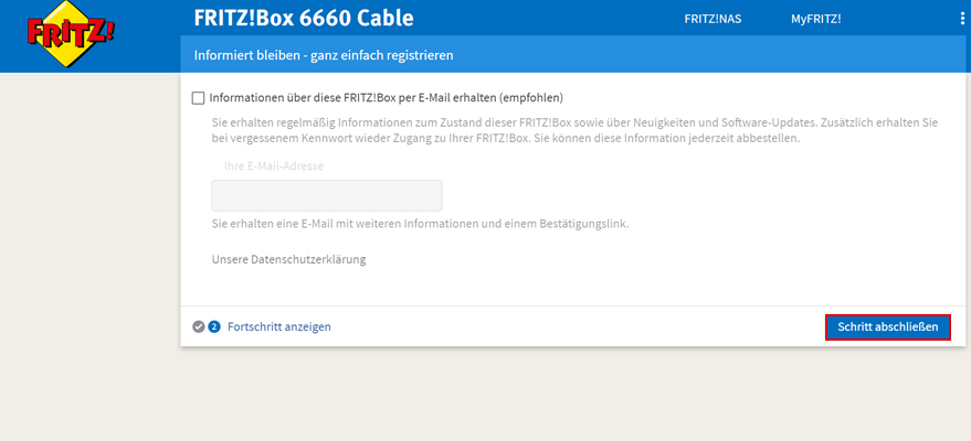

Optional: Aktiviere Informationen über diese FRITZ!Box per E-Mail erhalten (empfohlen).
In der Assistenten-Übersicht findest Du weitere Schritt für Schritt Anleitungen.

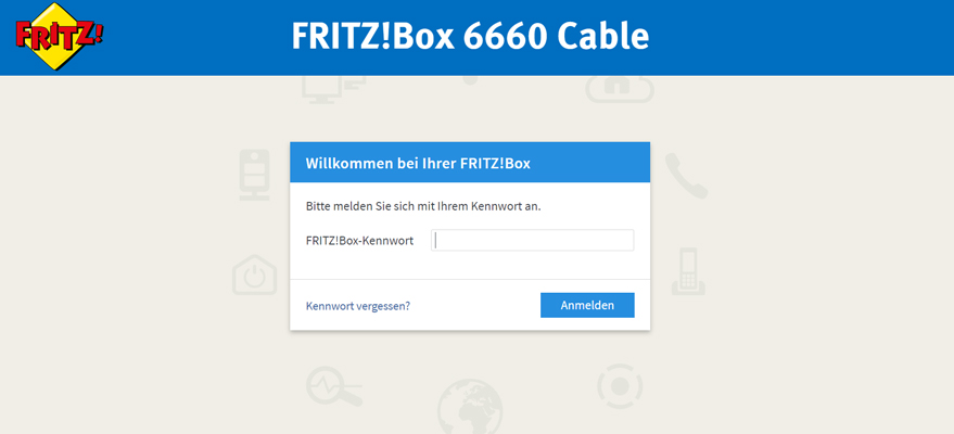

Das ist die Anmeldeseite zur Benutzeroberfläche Deines WLAN-Routers. Dieser Bildschirm kommt, wenn Du das Passwort für die Benutzeroberfläche des WLAN-Routers eingestellt hast.
Gib unter Kennwort Dein Passwort ein.
Tipp auf Anmelden.

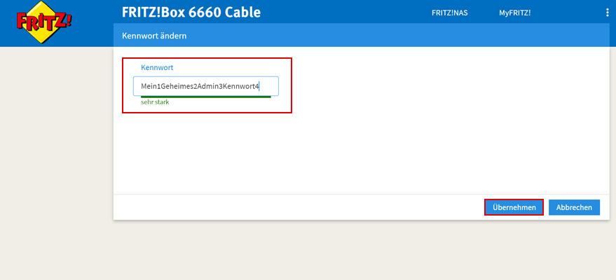

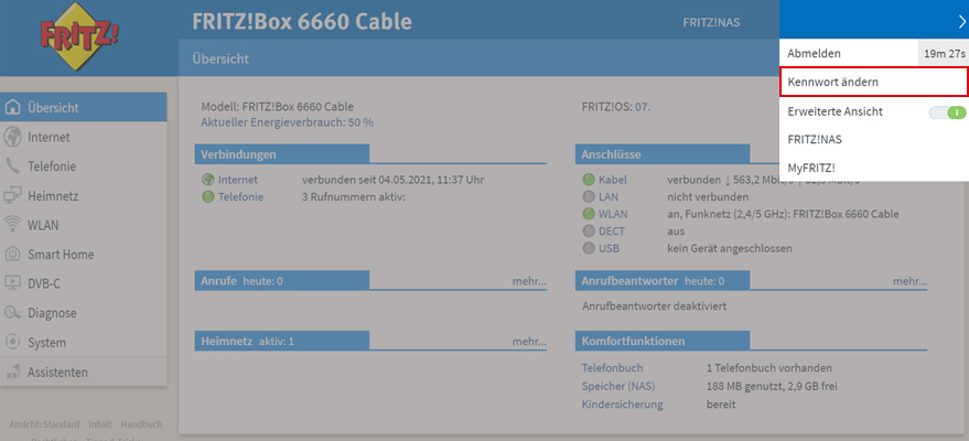

Wähl im 3-Punkt-Menü, in der oberen rechten Ecke, Kennwort ändern.
Gib Dein neues Kennwort ein.
Beachte bitte während der Eingabe den Hinweis zur Kennwortstärke. Das Kennwort sollte mindestens als stark eingestuft werden.
Klick auf Übernehmen, um Dein Kennwort zu speichern.

Wähl in der linken Menüleiste WLAN. Klick dann auf Funknetz.
Gib bei Name des WLAN-Funknetzes (SSID) einen Namen ohne Sonderzeichen ein.
Hinweis: Sonderzeichen (z.B. ä, ö, ü, ß) werden von einigen WLAN-Geräten (z.B. Apple iPhone) nicht unterstützt. Nutz daher nur Buchstaben (ohne Umlaute) und Zahlen im Namen des Funknetzes (SSID).
Klick auf Übernehmen, um die Einstellungen zu speichern.

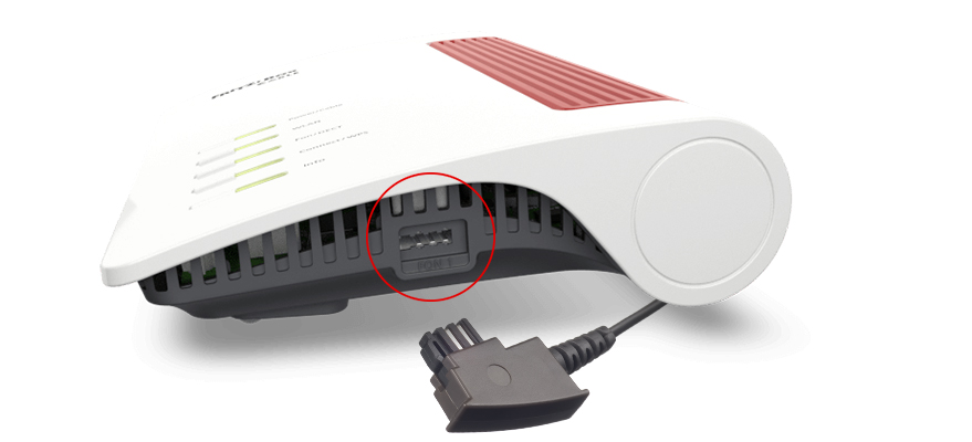

Steck den Stecker Deines Telefons in den TAE-Anschluss FON 1 auf der Seite Deiner HomeBox FRITZ!Box.

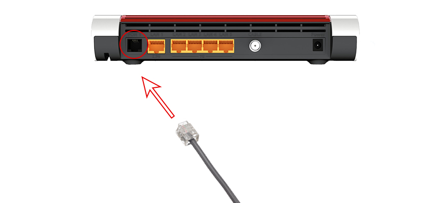

Steck den Stecker Deines Telefons in den RJ-Anschluss FON 1 auf der Rückseite Deiner HomeBox FRITZ!Box.

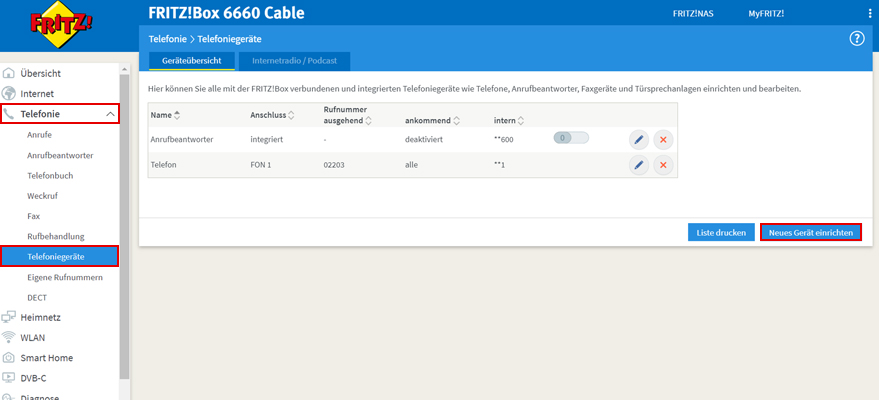

Klick im linken Menü auf Telefonie und dann auf Telefoniegeräte.

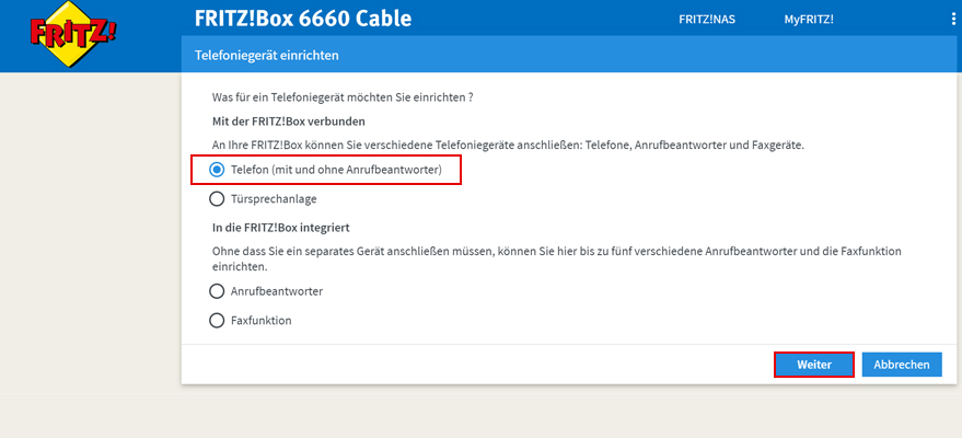

Klick auf den Button Neues Gerät einrichten.
Wähl Telefon (mit und ohne Anrufbeantworter) aus.
Klick auf Weiter.
Wähl den Typ Deines Anschlusses, z. B. FON1 aus. Gib dem Telefon einen Namen.
Wähl aus, über welche Rufnummer die Gespräche geführt werden sollen.
Stelle ein, ob Dein Telefon alle Anrufe oder nur Anrufe von bestimmten Rufnummern entgegennehmen soll.

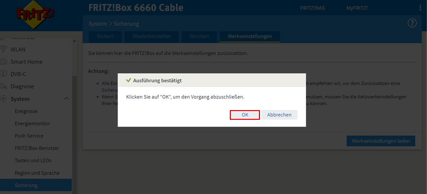

Gerät zurücksetzen
Tipp auf Anmelden.

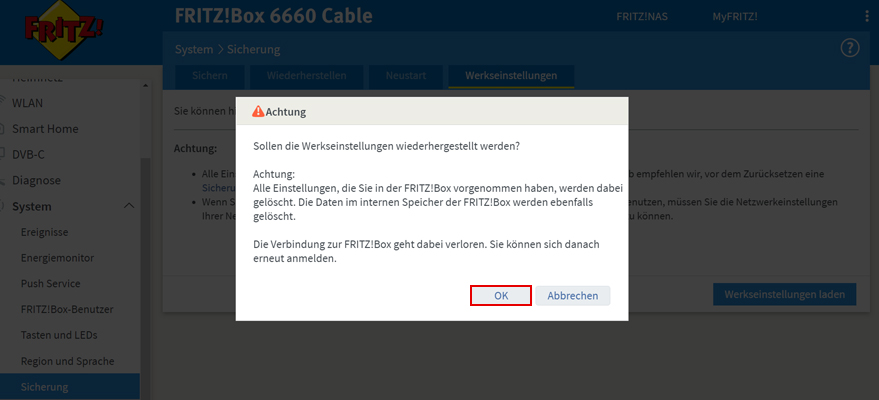

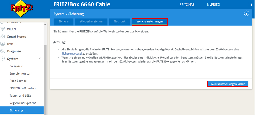

Wähl im linken Menü System.
Wähl Sicherung.
Wähl Werkseinstellungen.
Klick dann auf Werkseinstellungen laden.
Wähl OK.  Folg den Anweisungen, um Deine Änderungen zu bestätigen.
Klick auf OK.
Das FRITZ!Box 6660 Cable wird nun neu gestartet. Nach dem erfolgreichen Zurücksetzen, wirst Du zur Übersichtsseite weitergeleitet.
Bestätige die Ausführung wie beschrieben mit einem angeschlossenen Telefon an der FRITZ!Box. Du nutzt kein Telefon, dann drück kurz eine beliebige Taste an der FRITZ!Box.
