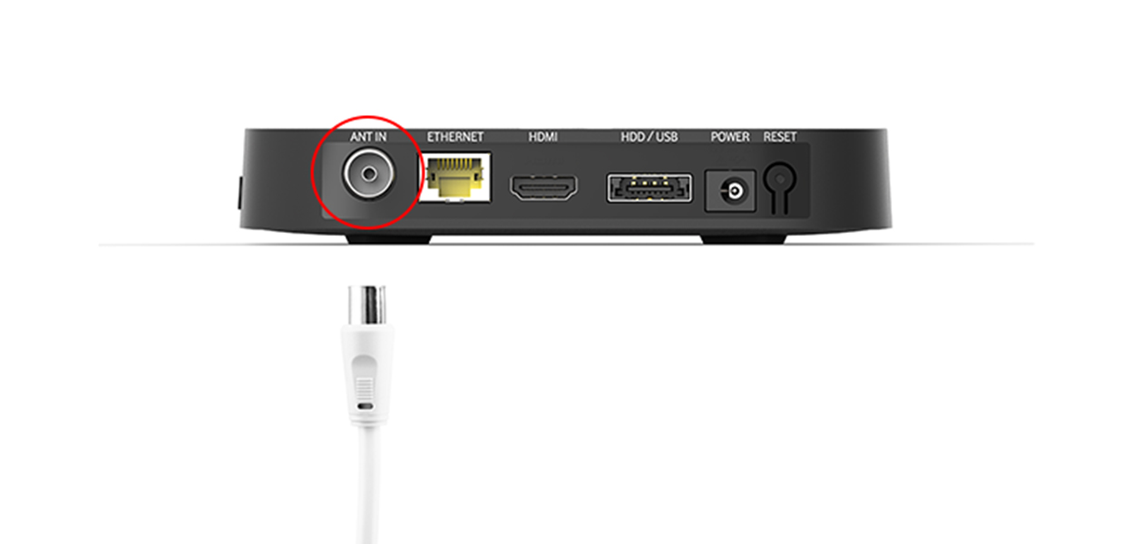

ANT IN
Kabeleingang: Zum Verbinden mit dem Kabelanschluss an Deiner Wand.

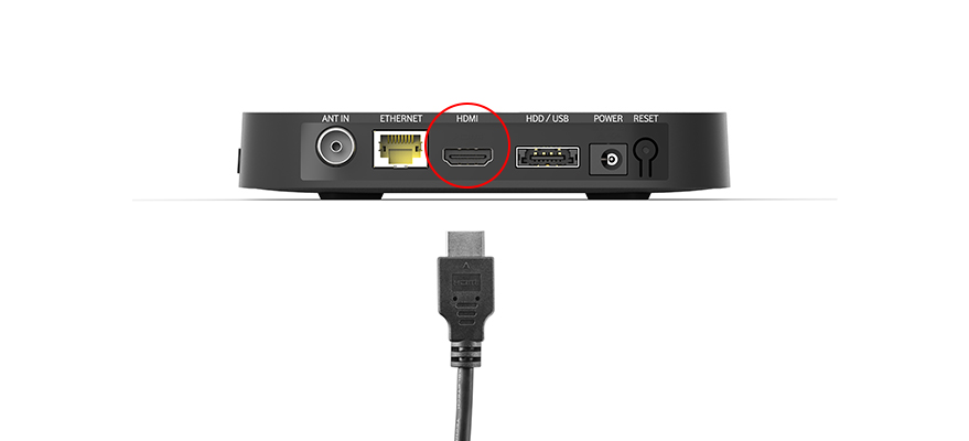

HDMI
Zum Verbinden mit Deinem Fernseher, Beamer oder anderen Geräten.

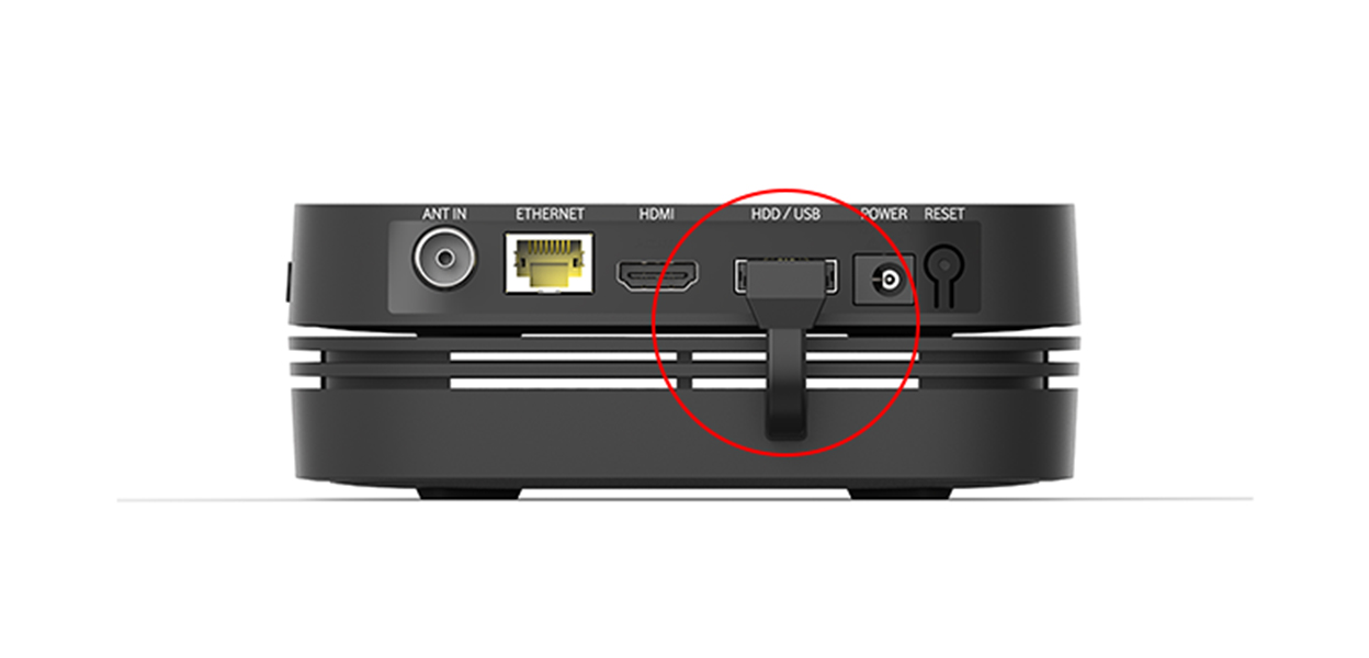

HDD/USB
Festplattenanschluss

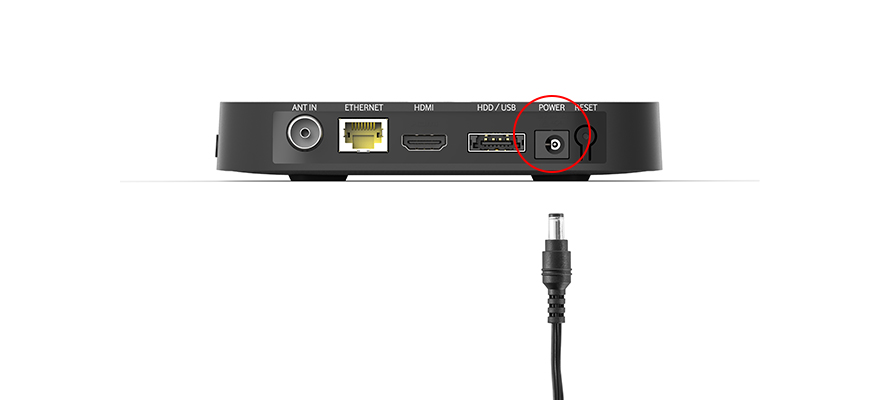

Power
Netzanschluss

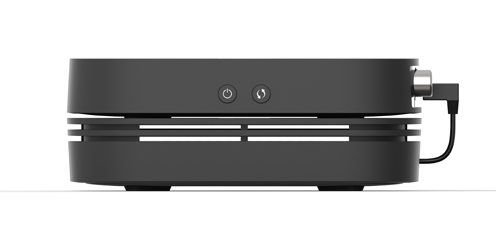

Tasten & Knöpfe
An- und Aus-Taste
Zum An- oder Ausschalten.
Bei längerem Drücken öffnen sich eine Anweisung zum Verbinden der Fernbedienung mit Bluetooth auf dem Bildschirm.
WPS-Knopf

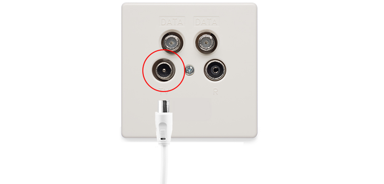

Installation

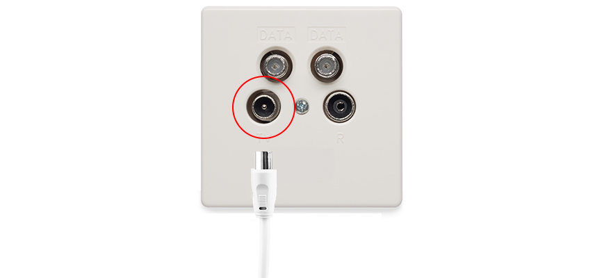

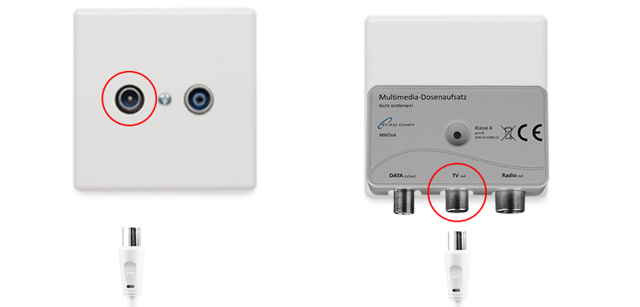

2-Loch-Kabel-Dose
Steck das Antennenkabel in den TV-Anschluss Deiner Kabel-Dose.

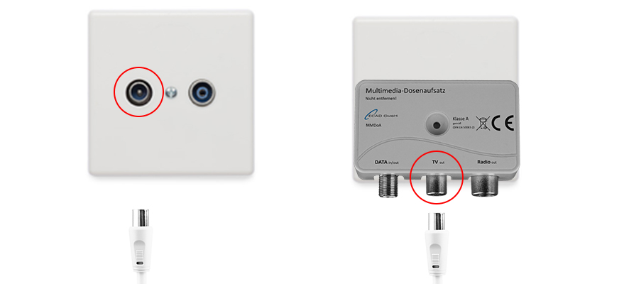

2-Loch-Kabel-Dose mit Multimedia-Dosenaufsatz
Steck das Antennenkabel auf den TV-Anschluss des Dosenaufsatzes.
Gut zu wissen: Je nach Bundesland kann der Dosenaufsatz anders aussehen.

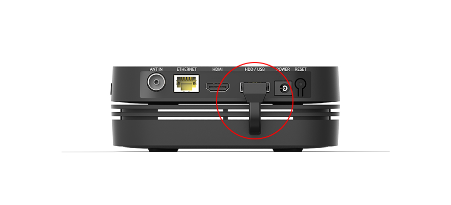

Du hast eine Festplatte bekommen?
Dann schließ sie bitte zuerst an.
Stell dafür Deine GigaTV Cable Box 2 auf die Festplatte – und steck das Verbindungskabel in den HDD/USB-Eingang.

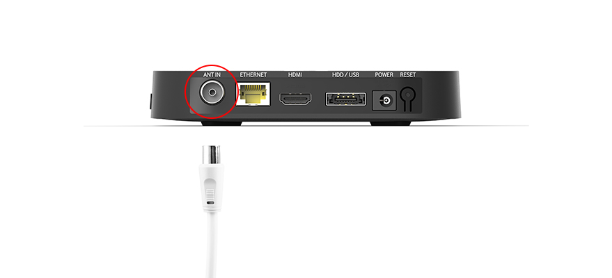

Steck das andere Ende des Antennenkabels in den ANT IN-Eingang Deiner GigaTV Cable Box 2.

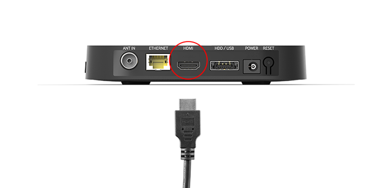

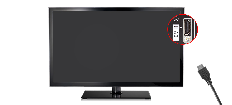

Steck ein Ende des HDMI-Kabels in den HDMI-Eingang Deiner GigaTV Cable Box 2.
Steck das andere Ende des HDMI-Kabels in einen der HDMI-Eingänge an Deinem Fernseher.
Tipp: Wähl zum Beispiel HDMI 1 aus.

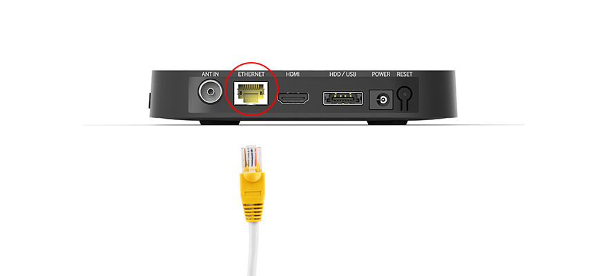

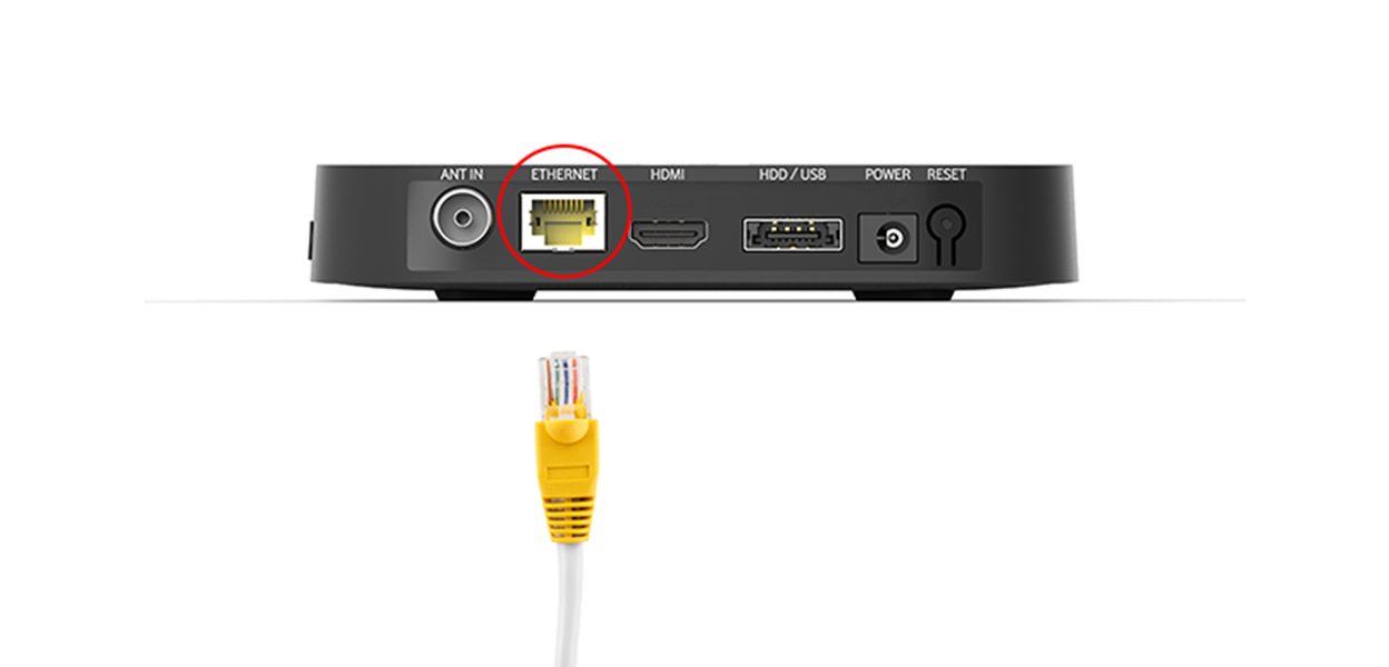

Deine GigaTV Cable Box 2 braucht eine Internet-Verbindung.
Empfehlung: Verbinde Deine GigaTV Cable Box 2 direkt mit Deinem Router – nutz dafür das LAN/Ethernet-Kabel.
Stell sicher, dass Dein Router auch wirklich mit dem Internet verbunden ist.

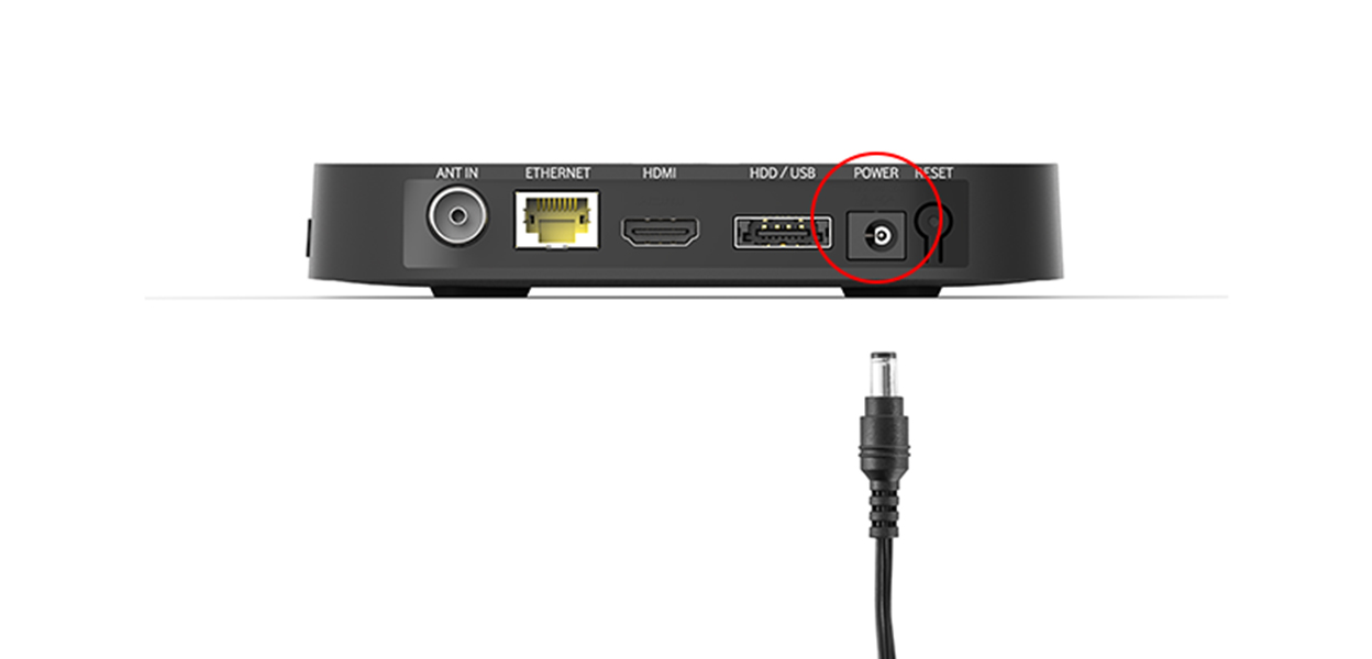

Steck den Netzstecker in Deine GigaTV Cable Box 2.
Schließ das andere Ende an den Strom an.
Gut zu wissen: Du hast ein zweiteiliges Netzteil? Dann verbinde Netzteil und Netzkabel miteinander.

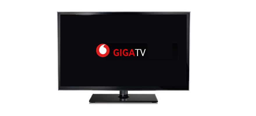

Die weiße LED auf der Vorderseite leuchtet. Deine GigaTV Cable Box 2 startet automatisch.
Mach Deinen Fernseher mit der TV-Fernbedienung an.
Der Bildschirmassistent startet.

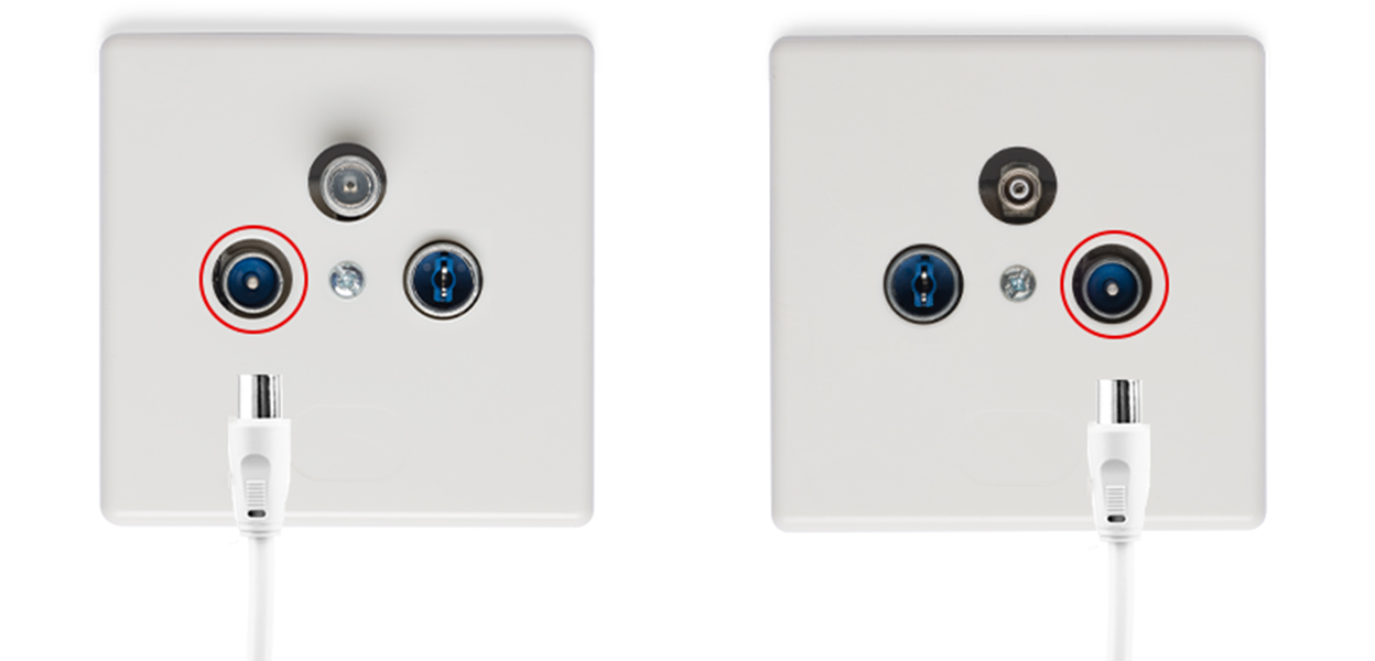

Steck das Antennenkabel in den TV-Anschluss Deiner Kabel- oder Wisi-Click-Kabel-Dose.

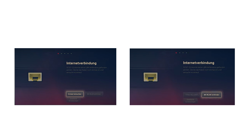

Gerät mit dem Internet verbinden

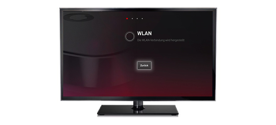

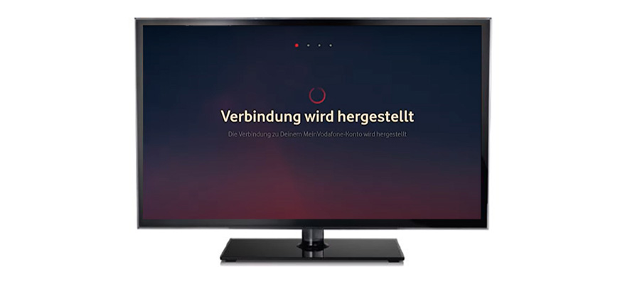

Warte bis die Verbindung hergestellt ist.

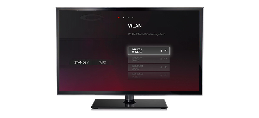

Klick auf die Option Mit WLAN verbinden.
Wähl die WLAN-Informationen aus.
Gib jetzt Dein WLAN-Kennwort ein.
